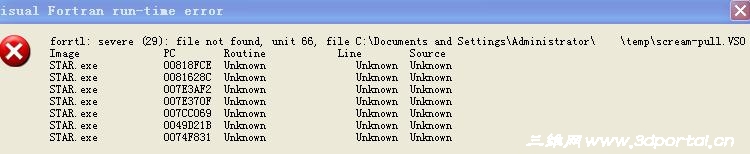

每次运行时出错,很奇怪的想象

试试分析一个简单的矩形梁出错否?如可以,说明不是软件问题;那就是模型有问题或内存不足。你还可以把单元划的粗一些,减少计算量试试。
发表于 2010-10-3 08:49:18 | 显示全部楼层 来自: 中国上海
呵呵,楼主的这个错误我遇到过,是文件目录名中带非法字符,可能是个bug。不知道楼主是不是这样?
