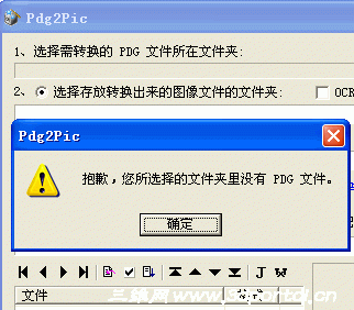

3、搜论坛,得知可用PDG2PIC和FREEPIC2PDF将PDG转为PDF,但在操作过程中提示"未找到PDG文件",找不到原因,一度中断。; |- A/ k/ z% i
2.gif - j2 v& J& d1 \, y0 m, |5 f

7 k. E6 r9 k' D) m9 q6 t6 H. j" K5、后来搜索得知,对于文本型PDG,在PDG2PIC中是要点上图中的“W”的,能直接将文本型PDG批量转化为PDG。加密了的PDG要使用PIZZA PRO (1.73版)解密,才能转化。 2 z& t# t9 k- P2 \4 ~. v0 y7 c
