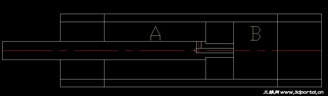

前腔A和后腔B存在体积不等,有什么办法消除,见简图

楼主想说什么?. n% k: I- `3 u3 c- ^
缸体不可能是两边体积相等的。
发表于 2010-6-12 20:42:05 | 显示全部楼层 来自: 中国四川成都
在全行程中只有一个位置是两腔相等的,但两腔的体积相等有何意义?
发表于 2010-6-12 20:54:09 | 显示全部楼层 来自: 中国浙江杭州
! j3 k1 z, A) T5 {& b5 J9 bcdxwg 发表于 2010-6-12 20:42 http://www.3dportal.cn/discuz/images/common/back.gif
同样的疑问,楼主可以讲一下用途么?
 楼主| 发表于 2010-6-12 22:01:48 | 显示全部楼层 来自: 中国广东肇庆
类似小汽车后尾箱上的缓冲器结构,我觉得现在结构的缸体太长了

双杆的可以等容积
 楼主| 发表于 2010-6-17 07:35:11 | 显示全部楼层 来自: 中国广东肇庆
双杆的可以等容积
" S( d& `6 O* W! s) M0 A8 O' qliko99900684 发表于 2010-6-16 21:06 http://www.3dportal.cn/discuz/images/common/back.gif
+ [; b' v4 c. T# C
双杆,缸体变得过长
发表于 2010-6-17 08:00:01 | 显示全部楼层 来自: 中国江苏南通
你中间有一连通油路,这个是什么作用的油缸?
发表于 2010-6-17 08:04:14 | 显示全部楼层 来自: 中国浙江杭州
0 C1 j6 H3 Z+ h自流井 发表于 2010-6-17 08:00 http://www.3dportal.cn/discuz/images/common/back.gif
感觉有点像差动连接么,而且因为2腔压力相等,只能一个方向运动?前提是中间的孔不要太小
 楼主| 发表于 2010-6-17 18:54:43 | 显示全部楼层 来自: 中国广东肇庆
本帖最后由 未济 于 2010-6-17 18:57 编辑 6 p+ X2 N  A6 I' m$ ]
2 A% m% X# U" N自流井 发表于 2010-6-17 08:00 http://www.3dportal.cn/discuz/images/common/back.gif
0 O! x! f, o- W; X
叫做缓冲器,类似打开小汽车后尾箱两侧那两个支撑东东,由于长度要求,要改短,看下什么方法,解决体积不等问题?
