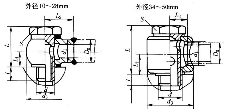

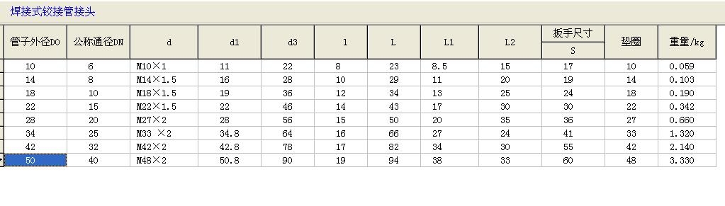

求铰接螺栓型号规格尺寸!
发表于 2010-6-12 20:59:38 | 显示全部楼层 来自: 中国四川成都
查看“JBT 999-1977 管接头用铰接螺栓”和“JB978-77-焊接式铰接管接头”。

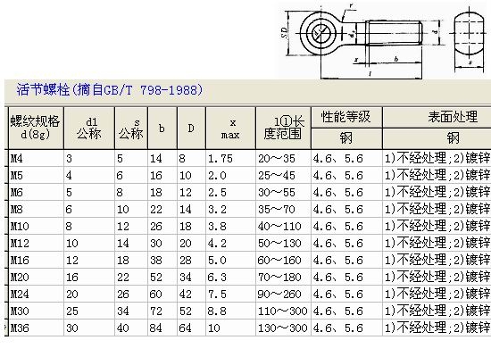

发表于 2010-6-13 11:50:03 | 显示全部楼层 来自: 中国山西太原
国标活接螺栓是铰接用的:
