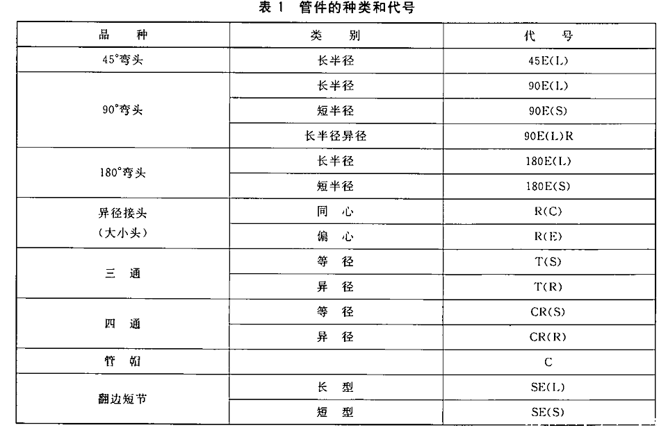

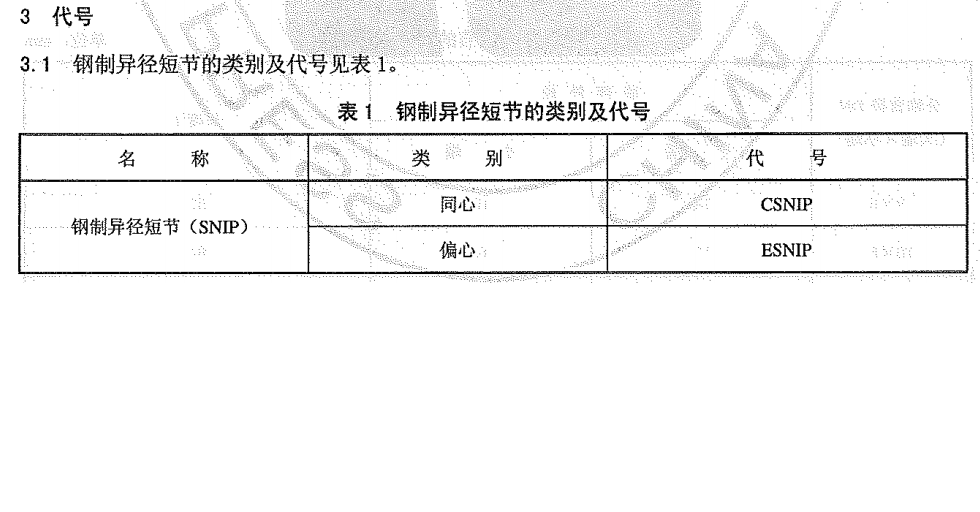

发表于 2010-6-21 13:59:08 | 显示全部楼层 来自: 中国北京
GB/T12459-2005和SH/T3419-2007中的叫发分别如下,个人认为叫法都行,大家也都理解。, ^) I5 R( P- T) A8 b' f
untitled.PNG 5 W! t8 h5 @" f  N
 楼主| 发表于 2010-6-21 22:39:15 | 显示全部楼层 来自: 中国陕西西安
提示14楼,SH/T 3419中的异径短节与GB/T 12359中的异径接头不是同一个品种的产品,异径短节的长度比异径接头长,且连接形式不仅仅为对焊,还包括螺纹与平端的以及混合的连接形式,虽然他们在管道中起到的作用都是变径。
