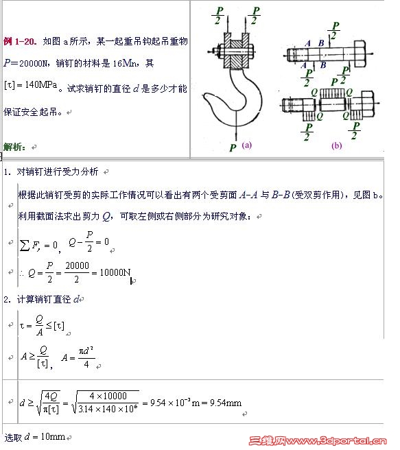

很多资料都有轴的强度计算(转轴之类)的说明,很少见销轴的强度计算校核;这里提及的销轴主要是指比如四连杆机构中的各连杆之间的连接销轴;这种销轴往往受力复杂,不仅需要进行剪切强度校核,而且需要进行弯曲强度校核;采用有限元计算是一个办法,如果缺少有限元手段时,需要采用人工计算。这方面的资料和总结资料少之又少。

一般按结构、经验选取不进行计算。如果认为销轴有危险,可按弯矩校核通过即可。

 楼主| 发表于 2010-6-13 11:25:26 | 显示全部楼层 来自: 中国江苏扬州
关键是如何分类计算,采用哪种公式、方法来校核弯矩强度校核,需要说明的是销轴与孔之间空的部分!

本帖最后由 xiaoqh119 于 2010-11-23 20:46 编辑 , m% ^! P' q- {" n! Z7 ?
( Y. i# K! S: l" _# t  X+ }7 [
$ ~8 b8 y4 j! y4 r1 R  p0 o0 B# a
9 ~. a, L' t; S) @该计算可供参考

发表于 2010-11-25 13:30:20 | 显示全部楼层 来自: 中国江苏徐州
9# xiaoqh119
9 Y* \6 l2 Z6 W' h- P对于这种结构,如果是螺栓固定不的话,这么算不一定完全正确+ b: D0 E" I% h! E
因为两个壁之间的摩擦力要远大于对销轴的抗剪力,所以在我们日常好多使用螺栓紧固的计算中,这种是最保守的计算~

发表于 2011-9-28 09:58:24 | 显示全部楼层 来自: 中国山西太原
12# sunyuhao2003 2 Y4 n' r1 X: Z" t8 Y: x! V9 c7 V
这种结构是吊装用的吊钩,吊钩是需要摆动的,螺母不能拧紧,两边都需要有间隙,螺母是由开口销固定的。计算基本上是正确的。
发表于 2011-9-28 11:00:12 | 显示全部楼层 来自: 中国山东泰安
按照抗剪来计算即可

发表于 2011-11-30 20:13:45 | 显示全部楼层 来自: 中国江苏苏州
安全销应该计算剪切强度。类似定位销也是如此。
