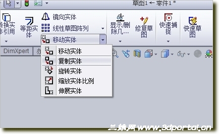

1 L  t) o& V+ ~! ySW2010 SP3 在草图里使用复制实体命令进行复制实体,当完成复制一个对象后命令就退出了,不能像sw09一样可以进行连续复制出多个对象,请问这是什么原因?

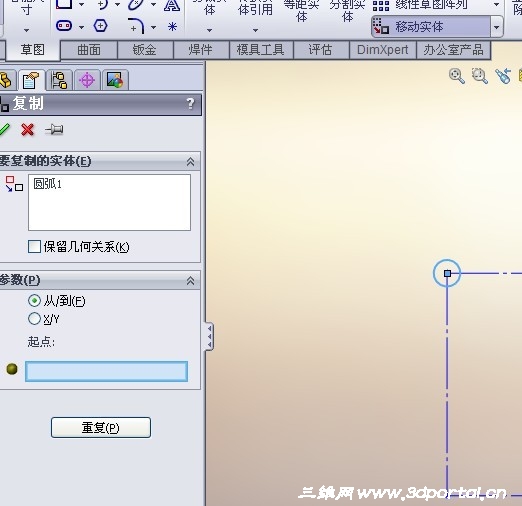

未命名.jpg 确实有这个问题喔,记得复制里有个选项“重复”总是灰色的,但即使想办法激活它了,也还是只能复制一次

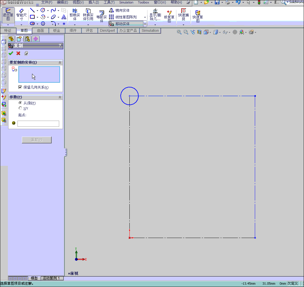

我的也是SW2010 sp3.0,下图一次复制的算几个呢?

楼上的却能够一次复制多个,怪事。
2 a7 I( U. D( e* w% ]* c8 k. i我的09SP0,楼主的和楼上一样版本,却有这么大的不同。是否与D版有关。楼上大概是正版的吧。
发表于 2010-6-12 16:03:21 | 显示全部楼层 来自: 中国四川德阳
非也!我的也是D版,安装好就是sp3.0那个版本。
4 R9 L9 o  X. r4 m: Z! F- F楼上把弹出对话窗的图钉钉上试试看。
发表于 2010-6-12 17:14:15 | 显示全部楼层 来自: 中国广东深圳
11# hhyjs " s( X: }/ k& V: d# c$ i  c' W) R
2 o# n! i4 I8 R5 x: F多谢楼上指点,把钉钉上后,真的就能够复制多个了喔       厉害厉害       不服不行!!3 }* E3 l6 G$ N- z0 [" x
