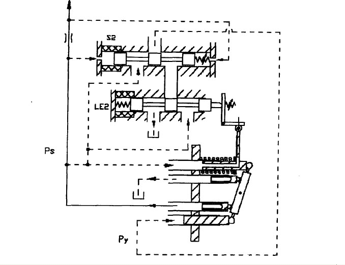

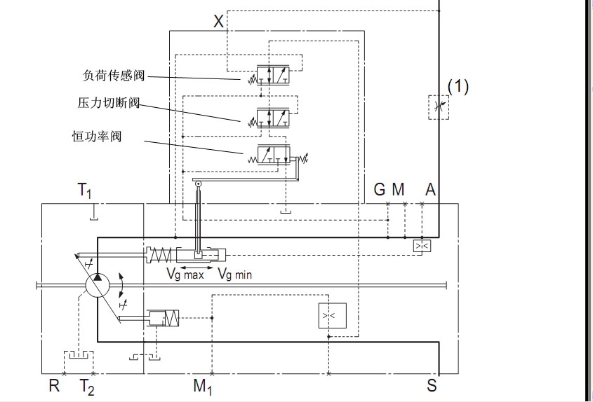

- w) ?6 C/ O4 L  w! @# Q% I1 P) j我是已经注册四年的老会员了,毕业后从事多路阀的设计,看见论坛上各位坛友讨论很积极,我也把自己遇到的一个疑问发上来,向各位专家们请教.
( l, s  v7 _7 B% V9 M
$ Q, \9 [2 q: B$ }2 O: r如图所示为A11VO  LDRS控制原理图和变量机构简图。从样本和其它资料上得知,压力切断阀优先于恒功率控制阀,功率阀优先于负荷
8 \7 r2 @3 }( q4 E. l. y传感控制阀。但我有个疑问,据我理解当泵压力比负载压力高△P时,负荷传感阀达到平衡并处于中间位置(如结构简图所示)。
. L8 \) L3 Q2 L* s) g问题1:此时如果负载所需功率低于恒功率曲线所表示的最大功率,那么恒功率阀会不会处于如结构简图中所示的右位而使恒功率阀与油箱T之间通道打开?此时如果负载所需流量增大(或减少),负荷传感阀芯左移(或右移)使泵排量增大(减少),直至系统重新平衡,负荷传感阀芯继续回到中位,封死通往变量柱塞的通道?0 Y9 z: g8 ]! c" w+ C0 E/ z) Y! V
9 ]8 t$ y' e$ q1 v/ x* S问题2:如果负载压力很高,所流量很大(但不超过泵最大流量)时,按前面所推导负荷传感阀芯将继续通过调整处于中位,封死通往变量柱塞的通道。因为所需功率超过功率阀芯设定值,杠杆推动功率阀芯左移打开泵口油P通过功率阀芯的通道,而负荷传感阀芯处于中位,那么我的理解是泵口来油穿过功率阀芯而被负荷阀芯堵死,根本不起作用?请问各位泵专家,我的理解哪里有错?据我从资料上看的解释,我理解的那种情况肯定是错的。2 {( w1 R: {7 D3 o

& i2 V6 p* t1 }5 i1 l8 M; u如图所示为A11VO  LDRS控制原理图和变量机构简图。从样本和其它资料上得知,压力切断阀优先于恒功率控制阀,功率阀优先于负荷传感控制阀。但我有个疑问,据我理解当泵压力比负载压力高△P时,负荷传感阀达到平衡并处于中间位置(如结构简图所示)。你的理解不对,负载传感阀的中位封闭状态是一种浮动状态,负载压力的变化会波动阀芯的位移,负载压力+△P与泵出口压力变化时,阀芯处于变量活塞控制油路与高压油路之间波动.3 e! x+ o4 D0 t5 w/ j
问题1:此时如果负载所需功率低于恒功率曲线所表示的最大功率,那么恒功率阀会不会处于如结构简图中所示的右位而使恒功率阀与油箱T之间通道打开?此时如果负载所需流量增大(或减少),负荷传感阀芯左移(或右移)使泵排量增大(减少),直至系统重新平衡,负荷传感阀芯继续回到中位,封死通往变量柱塞的通道?三维网技术论坛& m! K+ `+ y  j2 R8 g& d
$ Z! w; B6 W$ c- W/ @+ K$ S
* a5 a- Q3 L6 l8 _3 s, Q( O问题2:如果负载压力很高,所流量很大(但不超过泵最大流量)时,按前面所推导负荷传感阀芯将继续通过调整处于中位,封死通往变量柱塞的通道。因为所需功率超过功率阀芯设定值,杠杆推动功率阀芯左移打开泵口油P通过功率阀芯的通道,而负荷传感阀芯处于中位,那么我的理解是泵口来油穿过功率阀芯而被负荷阀芯堵死,根本不起作用?请问各位泵专家,我的理解哪里有错?据我从资料上看的解释,我理解的那种情况肯定是错的。0 c0 \,

负载决定压力,你说的负载压力突然增大也就是出口压力突然升高,没有达到恒功率的起调点时,泵还是在负载敏感阀的控制下工作,压力的升高达到恒功率的起调点时,功率阀开始工作,恒功率阀芯位移,关闭回油,打开控制油路,高压油进入控制油路,通过切断阀到达负载敏感阀,同时负载敏感阀在X口接入的高压油的驱动下处于控制油路开启状态,控制油通过节流孔到达变量活塞,推动变量活塞位移,减少泵的流量输出,来达到恒功率的实现

或者是不是:  负载压力突然升高时,负荷传感阀芯LS压力+△P瞬间大于泵口压力P,则负荷阀芯移动打开结构图中控制柱塞与负荷阀芯右边阀腔的通道,而此时超过了功率,恒功率阀芯左移与泵口控制油相通,即通往变量活塞的油液为高压油使泵排量减少。这样对应于换向阀开口,流量小了压力更小,则负荷传感阀芯左边的力一直小于LS压力+△P,则负荷传感阀芯一直处于左边,即不起负荷传感作用。此时泵工作于恒功率模式。
& h6 H5 Z$ F% b" @4 Z5 @" g& Q3 w8 K1 ]7 r
请问我第二种理解正确吗?

请注意原理图上泵出口和X口之间的节流阀(1),这个节流阀在原理图上是模拟实际工况中的(多路阀,节流阀)对流量的影响,在管路有节流的情况下,泵的出口和节流阀后部是有压差的存在,在负载压力变化的时候,这种变化不会很快通过节流阀影响到泵出口压力,在这样的情况下,X口的压力+△P是大于或者小于泵出口压力,也就是瞬间压力增大开启负载敏感阀控制油通路,在变量活塞位移,流量变化后,节流阀前后压差平衡时,负载敏感阀关闭,泵保持变化后的流量输出,在负载再次变化时,这个工作过程会再一次循环.直到达到恒功率阀工作起点

请不要忘记△P的存在,泵的出口压力=负载压力+△P
发表于 2010-6-16 21:37:54 | 显示全部楼层 来自: 中国山西大同
楼上,是不是在恒功率阶段,总是泵的出口压力<负载压力+△P?

对,恒功率阶段,总是泵的出口压力<负载压力+△P
