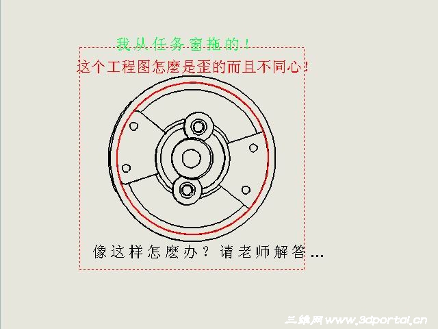

建模有问题,没有对准X Y
发表于 2010-6-11 20:01:46 | 显示全部楼层 来自: 中国山东青岛
能旋转角度吗?还是你建模的时候基准面有问题
发表于 2010-6-11 20:18:14 | 显示全部楼层 来自: 中国江苏镇江
可以旋转的:激活该视图,点右键,选择视图旋转,左上角就会出现对话界面,你可以填写旋转度数,点应用.视图就会转一个角度,

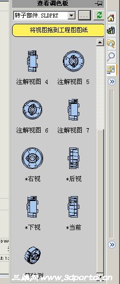

老师您们好!如果我不从任务窗拖入!选"模型视图"图标进入,它就正了这是为什麽?

建模时不严谨后来就吃苦头了吧,还好软件有自定义视图基准基工具,创建视图之前,你选择好哪个面作为前视基准面,哪个面作为侧视基准面,然后创建视图,结果就如你所愿啦

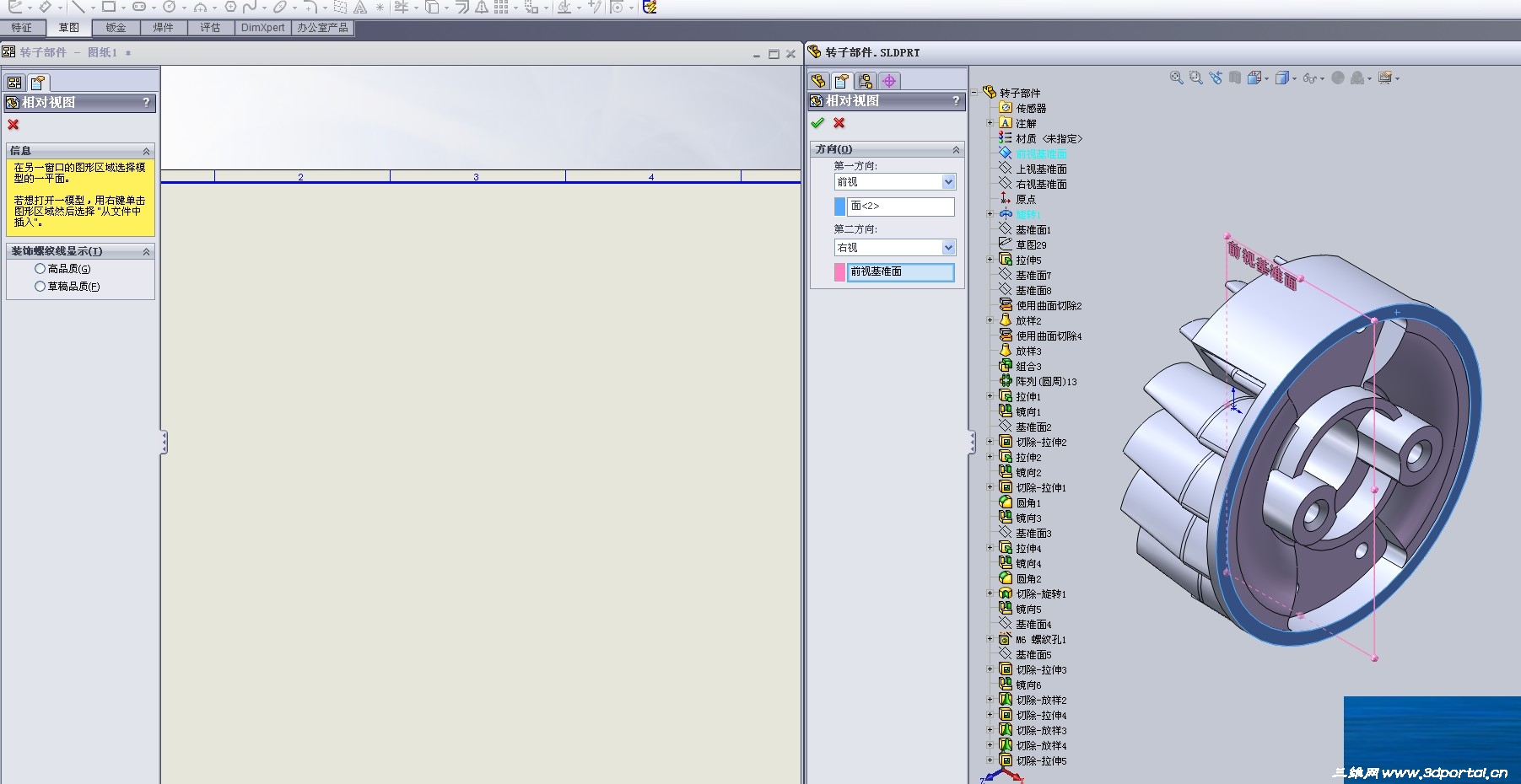

发表于 2010-6-12 08:51:05 | 显示全部楼层 来自: 中国浙江绍兴
试了一下,如图,作相对视图,模型中选中基准面后,点确定就可以在图纸中生成你想要的视图  s! a2 c2 Y) ?* H; l9 Q1 x( G

可以调整过来的,只要单击零件主要基准面,SW视图对话框选择正视图,并保存这个视图,在工程图中调入模型,选择刚才保存的投影视图就行了。

可以在模型中设定好正视面,新建一个视图(不建也行),然后再到工程图任务窗中将刚建的视图(或当前视图)拖入即可。

我用复制-粘贴做了另一个模型!选的还是前视基准面,再出工程图就好了。
发表于 2010-6-12 20:31:05 | 显示全部楼层 来自: 中国江苏徐州
从工程图的右侧直接可以拉出来图纸,所有方向的都有,你现在拉出来的应该是你模型现在的摆放形式
