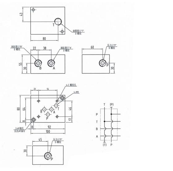

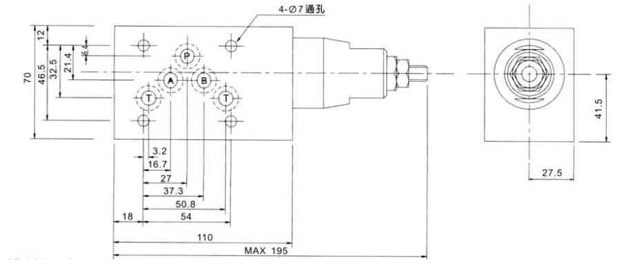

MRP-03C叠加使用,谁给个上下盖示意图,谢谢了!
; h5 ~& W8 e7 f. v4 t  l& J上盖装压力表哈
7 }& A2 G) d+ W: R( n' f" s下盖为主油路

; P6 h1 D% w2 m& I' @' l, _, V你这个应是10通径叠加式溢流阀,叠加阀上面应装其它叠加阀,压力表口在下面底板块上,可以自已设计或选用阀厂家的标准结构。
 楼主| 发表于 2010-6-12 09:29:25 | 显示全部楼层 来自: 中国四川攀枝花
谢谢我懂了+ c  i8 o0 B( Y6 B; m
1、泄油口相通到油箱
6 \, L& ~' B4 E7 l( N2 u# C( m2、A、B从主油路取油
1 q& Q* ?- _9 M' l% w9 P9 D* [4 Z3、压力表安装在“P”口9 p& `, ?: r3 j1 f* s: L. f
