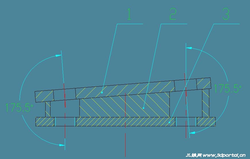

未命名.JPG 各位大侠,我最近遇到这么个问题,图示三件需要连接在一起,但是又不能焊接,只能用类似于螺栓的紧固件连接,请帮忙,谢谢!

在通孔基础上,件2加合适套筒固定。

参照槽钢用方斜垫圈,加工两块斜垫圈,放在零件1上代替平垫圈使用。

最好将三件作成直通孔,在铣床上先铣平再钻孔,不用175.5°,用铰制孔螺栓连接,定位牢固可靠。
# P8 Q: p) w' n; j# d& H# ?+ ]cloudpeng 发表于 2010-6-10 20:36 http://www.3dportal.cn/discuz/images/common/back.gif
) b+ C8 H% n# l5 b支持此观点,方便简单实用。

做一个双头螺栓1 b4 p% a2 h8 _5 b. v7 V8 T
角度是175.5度,两边用螺母# E, `9 e: M! s' E# y7 O
一切OK!!!!!!!!!!!!!!!!!!!!

有种球面垫圈,凸凹两件的,先看有没有安装限制,再去看看有没有你需要的规格。

铰制孔螺栓加斜垫片,简单。

不知道是成批量的 还是就这一个  如果就这一个得话可以铣个斜垫片  直接用普通的螺栓来安装就行了。
