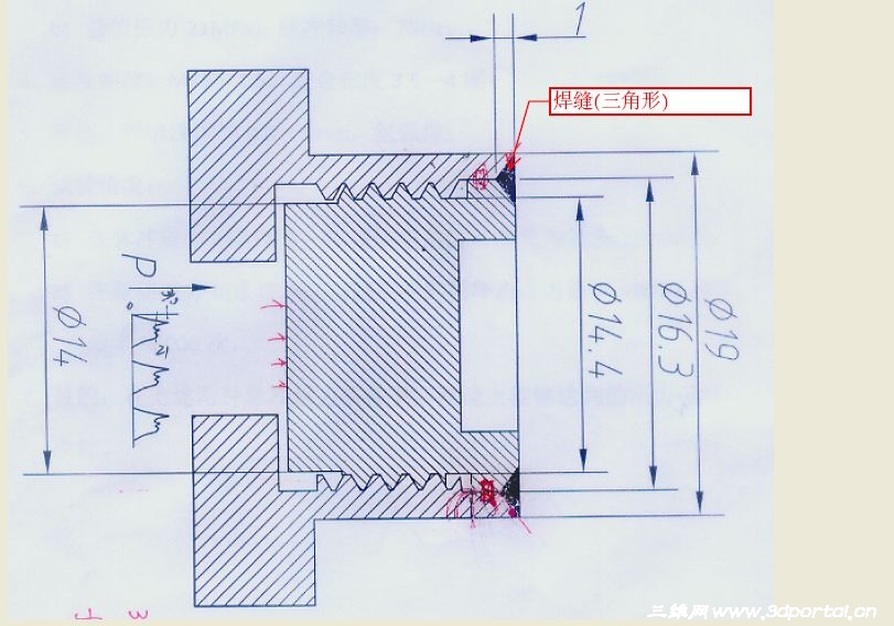

一结构如图所示,其材料时1CR18NI9TI ,缸体内有脉冲压力:峰值为31.5MPA,75hz,希望它的寿命达到60000次,但实际测量只有35000次,需要改变其结构  大家给点建议!共同讨论一下) @- u$ N" w" X" U; A0 D, P- ]3 s$ ?" W
另外 结构中焊缝的深度为1毫米,螺纹是梯形螺纹,M16x1.5 旋合长度: 3.5-4圈。( K2 B  m8 [5 ]* F- y  q3 r
采用氩弧焊8 `( d4 l! @7 e( \- b# u
; R: [. ?/ f$ C% I8 W该结构中,希望是螺纹受力,焊缝只是起密封油液的作用(缸体内位油液),由于场合特殊不能用其他密封方式就用焊缝了。4 }8 I# s8 y6 _6 @  H) Z
. w- z$ r# b: ^- M5 Z' A: P希望大家从焊缝形式,连接的结构提建议,改进该装置,使寿命提高!
& j& O4 c( J: }% e5 P! B1 x& f谢谢大家 在线讨论

发表于 2010-6-10 15:13:38 | 显示全部楼层 来自: 中国上海
当破坏时(或到寿命时)是哪里损坏的呢?破坏形式是怎样的?
发表于 2010-6-10 15:15:24 | 显示全部楼层 来自: 中国四川成都
楼主,首先寿命只有35000次,坏是在哪里? 这是关键! 哪里薄弱就在哪里增加强度。' ~4 S* v1 a: @9 u# K* |' a. v
; X3 ~4 j! B5 E$ W# V
其次,既然端面已经焊死,M16的螺纹就应该没有防松的作用,只是起到做连接的作用。如果没有,为什么不用M16的粗牙。
 楼主| 发表于 2010-6-10 15:20:00 | 显示全部楼层 来自: 中国湖北鄂州
不好意思没有表述清楚   破坏形式:焊缝处出现裂纹,导致漏油    可能是冲击导致的疲劳裂纹    不知道有没有更好的结构 谢谢大家
 楼主| 发表于 2010-6-10 15:21:19 | 显示全部楼层 来自: 中国湖南长沙
不好意思没有表述清楚   破坏形式:焊缝处出现裂纹,导致漏油    可能是冲击导致的疲劳裂纹    不知道有没有更好的结构 谢谢大家 2# 庐山俊秀
 楼主| 发表于 2010-6-10 15:25:43 | 显示全部楼层 来自: 中国湖北鄂州
您提的建议没错,我也这样想的。这个不是我设计的,现在就想改进一下。  端部如果焊死,确实不能放松。他们的初衷是想让螺纹承受轴向脉冲力,焊缝只起到密封油液的作用。另外,螺纹式梯形螺纹!用粗牙有什么好处吗   该如何改进 3# snakewolfs

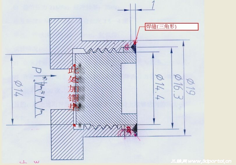

建议用金属密封垫(比如紫铜)密封,不要用焊接,同时加长螺纹(保证强度)。

) M& |/ R9 {! U5 x$ Z8 k( X1、脉冲压力:峰值为31.5MPA,75hz是哪里来的,泵么?
" o1 F3 n7 |8 P; o% C2、寿命实际只有35000次是多少个样件的结果?一个么?
5 x' \3 L9 ?) w# R3、焊接后焊缝是否探伤,还是焊完就ok3 O0 Y' @: }8 P. i: ~
4、螺纹焊接只有这么一种三角形式么,几何尺寸是否允许开槽加大?  T$ K3 \7 c* o6 i3 i
5、能肯定目前的焊接形式一定不合理么?( u9 U3 v# i- L( f: ?- k1 A+ p, Y
, H* L2 R9 v( x4 i0 N& @4 }! Z) k! W# l! X  其实在31.5MPA系统中,都是用锥管螺纹。只有压力表是公制细牙螺纹而不是粗牙,如果想堵上,不妨来个铸铜的而不是你这奥氏体不锈钢的。
 楼主| 发表于 2010-6-10 16:17:59 | 显示全部楼层 来自: 中国湖北鄂州
1、脉冲压力:峰值为31.5MPA,75hz是哪里来的,泵么?  是泵的相关参数。三维,cad,机械,技术,汽车,catia,pro/e,ug,inventor,solidedge,solidworks,caxa,时空,镇江, v& I+ ?9 q% {7 ^( ?( B' k; P$ s
2 ~: u/ g3 N- g  s0 i2、寿命实际只有35000次是多少个样件的结果?一个么?    是几个的测试结果,虽然不多,但是有些能达到要求。不过失效的概率太大(当然,由于样本太少这样计算时不合适的)三维,cad,机械,技术,汽车, catia,pro/e,ug,inventor,solidedge,solidworks,caxa,时空,镇江* r! ?5 [' O: {- p: j2 y
$ v2 t+ g& Y; }* P9 q8 L% y3、焊接后焊缝是否探伤,还是喊完就ok          由于条件限制没哟探伤,探伤也不是说说那么简单,可能好坏跟师傅水平关系很大三维网技术论坛9 t* P  I, @/ ]) [$ P8 p
: M' g# g' E0 G+ c7 J4 U" w4、螺纹焊接只有这么一种三角形式么,几何尺寸是否允许开槽加大?  允许开槽加大,不知道你为何问这个8 C3 W% w9 H( K0 |/ W
- A  A% f4 L( W( {5、能肯定目前的鸣放形式一定不合理么?  不理解 11# sundavid

# {! c1 Q0 v% C) Q( E( G2 ~我的理解是这样
% W, y. W2 L7 Q2 }6 h( Z; h一般螺纹承受载荷的部位都在头3~5牙。也就是说楼主设计的这个螺纹从第一圈到最后一圈都在受力,而且是比较大的力(总载荷的85%),所以最后一圈牙肯定会在这个力的作用下变形(或多或少)。在交变力作用下,焊缝就会在不断地变形中开裂。
$ [/ m  f. ]9 b要想最后一圈不受力或不变形,那就要增加螺纹牙数。办法有两个:, ^9 S6 f/ F7 f6 }1 l: W
1 增长螺纹,牙数改为8牙或更多。* O+ O# }4 i$ C8 B
2 如螺纹不能增长,换用细牙螺纹(但要考虑能撑得住载荷)。毕竟细牙螺纹好处多:可以密封,可以防脱,还有更多的牙数。: n1 j2 s; Q' ~6 t  t
6 b, ]- n+ ~4 l% t& q同时要增加管壁的厚度,现在的太薄,没有刚度。

 楼主| 发表于 2010-6-10 18:51:15 | 显示全部楼层 来自: 中国湖北鄂州
17# dongjinnian
6 w" `, |5 Q' P3 _+ H' U9 P7 ^3 A
8 L+ N) {2 u" g0 `( o3 ~/ c( Z" @# X$ y% K, b
这个是别人给的示意图,这些错误我知道   而且里面有结构没有画出来   关键是原理性的东西,并不是让改图的错误的 谢谢

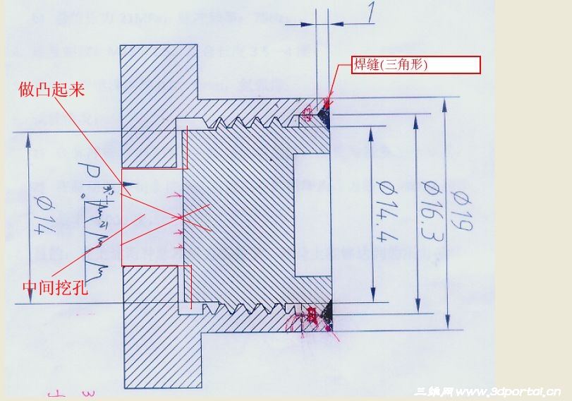

发表于 2010-6-10 19:49:40 | 显示全部楼层 来自: 中国湖北武汉

 楼主| 发表于 2010-6-11 10:20:57 | 显示全部楼层 来自: 中国湖南长沙
我决定尝试用螺纹压紧紫铜垫片,端面做凸凹配合压紧,利用紫铜的变形密封!请问 这个凹凸配合怎么讲
