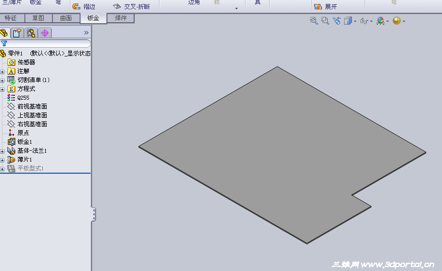

我在画钣金件时,第一次使用了钣金模块中基体法兰命令生成一块钣金件后,想在这块钣金件上再画一个钣金焊接件上去,可再使用钣金模块中基体法兰命令时总是无效,没法生成我想要的钣金件,按下钣金模块中基体法兰命令后,在模型树中会出现一个<Tab>的东西,不知道怎么做才能用钣金模块中基体法兰命令生成另一个我需要的钣金啊?
* Z7 T+ ]5 I3 S4 Q2 G- q8 V望大虾们帮忙解决一下!
  R4 V3 ~% f* J& j小弟在线等!+ W: n3 S0 n+ A/ {, K) [& S5 B1 m. D
谢谢了!

要2010版才有这个功能啊,难怪我在自己的08版中怎么试都不行啊,我还以为是我操作有错误呢!
: j* [9 |& `5 U; e' t! k因为我最近刚学SW,所以很多基本的问题有时也要花上些时间解决!
