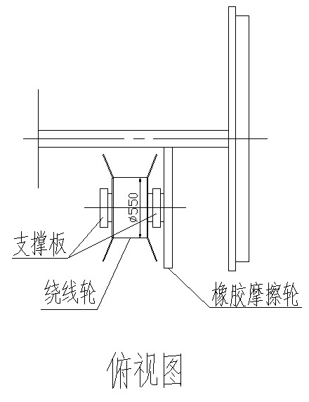

大家好,我要做一个绕线器,给我出出招,线是铜线,线截面直径是25mm,线长80米,最小折弯半径250mm,我们铁路轨道车上用,要求是把这个绕线器固定到车底下,线不用的时候用个机构绕起来,还要防小偷剪走,
6 z7 L1 u% G" ]' @& {, \. |  k用液压绞车还是什么啊,

粗略画个草图,希望给你启发。
0 s1 p1 Q! X5 z3 N/ Z: b7 B可用弹簧压紧橡胶轮与车轴的松紧度。; K$ J: D  N1 W
脱离时可手动收线。

那用什么动力呢
发表于 2010-6-10 14:03:20 | 显示全部楼层 来自: 中国黑龙江佳木斯
利用车轮轴做动力。
