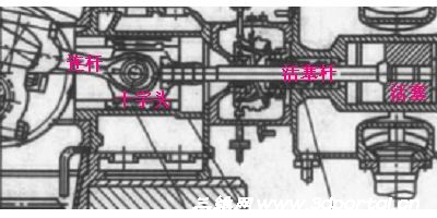

活塞杆和另一杆连接最好采用什么连接方法呢

不知道那种活塞杆。& d$ W; ?* C: v, ?. A' H0 f
内燃机是曲轴方式;油缸、气缸是铰链方式或固定方式......。各有优缺点。看用处才能确定。

活塞杆一般是通过十字头与连杆连接,十字头是一个在滑道中往复定位的滑块,活塞杆与十字头用螺纹和防松螺母连接,连杆通过销轴和滑动轴承与连杆连接。

采用浮动接头连接 否则加工精度不好容易是活塞杆受力 影响寿命。

活塞杆和杆连接一般都是用轴与轴套进行连接的。
