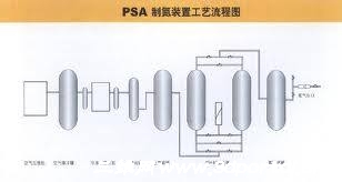

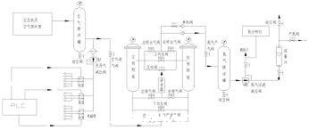

[求助] 求PSA制氮机工作原理
发表于 2010-6-9 10:19:22 | 显示全部楼层 |阅读模式 来自: 中国江苏苏州
求PSA制氮机工作原理,谢谢了
 楼主| 发表于 2010-6-9 10:22:08 | 显示全部楼层 来自: 中国江苏苏州
最好能有原理图,在这里先谢谢了

PSA制氮机工作原理及工艺流程 一、基础知识 1.气体知识 氮气作为空气中含量最丰富的气体,取之不竭,用之不尽。它无色、无味,透明,属于亚惰性气体,不维持生命。高纯氮气常作为保护性气体,用于隔绝氧气或空气的场所。氮气(N2)在空气中的含量为78.084%(空气中各种气体的容积组分为:N2:78.084%、O2:20.9476%、氩气:0.9364%、CO2:0.0314%、其它还有H2、CH4、N2O、O3、SO2、NO2等,但含量极少),分子量为28,沸点:-195.8℃,冷凝点:-210℃。 2.压力知识 变压吸附(PSA)制氮工艺是加压吸附、常压解吸,必须使用压缩空气。现使用的吸附剂——碳分子筛最佳吸附压力为0.75~0.9MPa,整个制氮系统中气体均是带压的,具有冲击能量。 二、PSA制氮工作原理: 变压吸附制氮机是以碳分子筛为吸附剂,利用加压吸附,降压解吸的原理从空气中吸附和释放氧气,从而分离出氮气的自动化设备。碳分子筛是一种以煤为主要原料,经过研磨、氧化、成型、碳化并经过特殊的孔型处理工艺加工而成的,表面和内部布满微孔的柱形颗粒状吸附剂,呈黑色,其孔型分布如下图所示: 碳分子筛的孔径分布特性使其能够实现O2、N2的动力学分离。这样的孔径分布可使不同的气体以不同的速率扩散至分子筛的微孔之中,而不会排斥混合气(空气)中的任何一种气体。碳分子筛对O2、N2的分离作用是基于这两种气体的动力学直径的微小差别,O2分子的动力学直径较小,因而在碳分子筛的微孔中有较快的扩散速率,N2分子的动力学直径较大,因而扩散速率较慢。压缩空气中的水和CO2的扩散同氧相差不大,而氩扩散较慢。最终从吸附塔富集出来的是N2和Ar的混合气。 碳分子筛对O2、N2的吸附特性可以用平衡吸附曲线和动态吸附曲线直观表现出来: 由这两个吸附曲线可以看出,吸附压力的增加,可使O2、N2的吸附量同时增大,且O2的吸附量增加幅度要大一些。变压吸附周期短,O2、N2的吸附量远没有达到平衡(最大值),所以O2、N2扩散速率的差别使O2的吸附量在短时间内大大超过N2的吸附量。 变压吸附制氮正是利用碳分子筛的选择吸附特性,采用加压吸附,减压解吸的循环周期,使压缩空气交替进入吸附塔(也可以单塔完成)来实现空气分离,从而连续产出高纯度的产品氮气。 三、PSA制氮基本工艺流程: PSA制氮机基本工艺流程示意图 " o9 b& D2 L7 z  w# Y$ W+ \2 I
, t& I2 M7 b5 X7 o
, ^  d+ l- _" F1 H/ s空气经空压机压缩后,经过除尘、除油、干燥后,进入空气储罐,经过空气进气阀左吸进气阀进入左吸附塔,塔压力升高,压缩空气中的氧分子被碳分子筛吸附,未吸附的氮气穿过吸附床,经过左吸出气阀氮气产气阀进入氮气储罐,这个过程称之为左吸,持续时间为几十秒。左吸过程结束后,左吸附塔与右吸附塔通过上、下均压阀连通,使两塔压力达到均衡,这个过程称之为均压,持续时间为2~3秒。均压结束后,压缩空气经过空气进气阀右吸进气阀进入右吸附塔,压缩空气中的氧分子被碳分子筛吸附,富集的氮气经过右吸出气阀氮气产气阀进入氮气储罐,这个过程称之为右吸,持续时间为几十秒。同时左吸附塔中碳分子筛吸附的氧气通过左排气阀降压释放回大气当中,此过程称之为解吸。反之左塔吸附时右塔同时也在解吸。为使分子筛中降压释放出的氧气完全排放到大气中,氮气通过一个常开的反吹阀吹扫正在解吸的吸附塔,把塔内的氧气吹出吸附塔。这个过程称之为反吹,它与解吸是同时进行的。右吸结束后,进入均压过程,再切换到左吸过程,一直循环进行下去。
& A/ {7 \, ?  S/ Y1 `
  x1 n3 U. E! [9 k制氮机的工作流程是由可编程控制器控制三个二位五通先导电磁阀,再由电磁阀分别控制八个气动管道阀的开、闭来完成的。三个二位五通先导电磁阀分别控制左吸、均压、右吸状态。左吸、均压、右吸的时间流程已经存储在可编程控制器中,在断电状态下,三个二位五通先导电磁阀的先导气都接通气动管道阀的关闭口。当流程处于左吸状态时,控制左吸的电磁阀通电,先导气接通左吸进气阀、左吸产气阀、右排气阀开启口,使得这三个阀门打开,完成左吸过程,同时右吸附塔解吸。当流程处于均压状态时,控制均压的电磁阀通电,其它阀关闭;先导气接通上均压阀、下均压阀开启口,使得这两个阀门打开,完成均压过程。当流程处于右吸状态时,控制右吸的电磁阀通电,先导气接通右吸进气阀、右吸产气阀、左排气阀开启口,使得这三个阀门打开,完成右吸过程,同时左吸附塔解吸。每段流程中,除应该打开的阀门外,其它阀门都应处于关闭状态。
: h' V- j* r& W8 rhttp://hiphotos.baidu.com/wangxsh/pic/item/71f7acc2dadbe5190ff4774f.jpg
