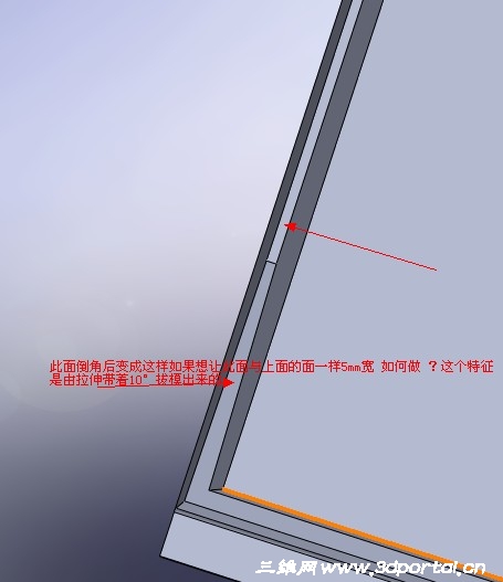

一个面把我难住了,看起来不难 可是没有思路 请大虾出手帮忙解决下 感激不尽 把方法或者源文件上传下 感谢了

上下面不一样宽是因为在这个位置它是个斜面,如果上边的按照你的想法做成5mm等宽的,而且也要保证下边缘也等宽,那么斜度就不是均一的10°,而是每个点都不一样的变斜度。
; v2 T2 g& S7 n$ U7 A0 a& J; I简单的用拔模命令达不到这个效果,用“放样”来做这一段吧。

若果用放样必定要出现两个角度 但是我看见的这个产品还就是一个角度 郁闷死我了

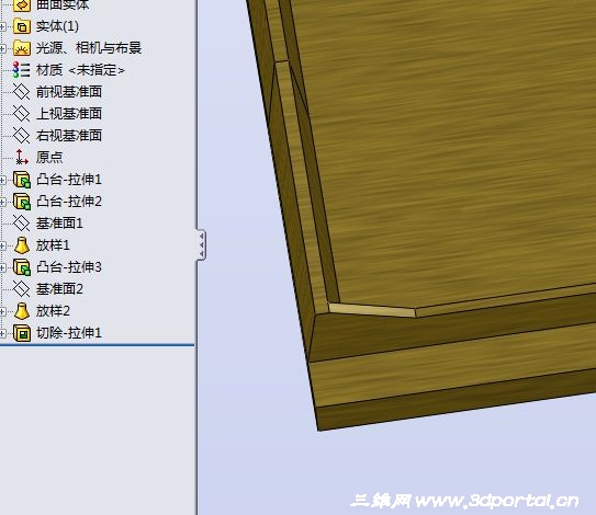

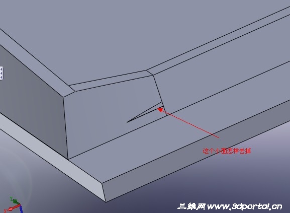

我真的被打败了~~~~请求帮忙!~!~!~!~!~ 图和源文件都在里面因为没有思路步骤比较繁琐,2010版本的

画了一下看看合不合你意

感谢 已经解决
