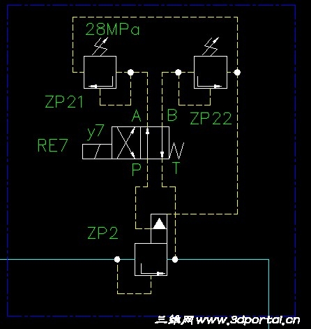

+ v# J' I. m. Z1 G+ ^( I' n7 v; k请问一下这部分的作用是什么?求好心人详细解惑~
5 `" [9 {2 d% H- W8 \THX~

两级先导压力电磁切换选择

能详细说明一下不?不太明白它的动作由谁控制啊~

是不是说,在Y7不得电时,ZP2就是一个普通溢流阀(开启压力小于28MPa),在Y7得电时,ZP2在小于28MPa的任何压力下都不会溢流?

多级调压 变换设定压力值
