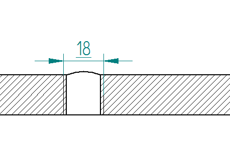

2.png 怎样把,18下面的横线去掉,由于尺寸修改了,这是软件的自动提示,怎样设置,让它不提示。还有怎样设置2xM16的间距,找了一下没找到。

如果标注尺寸与建模尺寸有不同,可按下图示更改,则不会有下划线.
9 a% [7 U7 ^  G3 k4 E# F GS004.jpg - J( H8 K! o/ i& c" {
还有怎样设置2xM16的间距,这个不明白你的含义

还有怎样设置2xM16的间距,就是字符间距 ,例如2x  M16,间距有点大

2 {; n2 [3 c5 i, ~" L( \& H右击尺寸,点属性,里面有间距的设置.

那个修改下滑线的,怎么不行呢   我用的是V20的
 楼主| 发表于 2010-6-9 12:02:57 | 显示全部楼层 来自: 中国江苏常州
奥,我摸索出来了,十分感谢你

如果标注尺寸与建模尺寸有不同,可按下图示更改,则不会有下划线.5 X1 l! }: H1 r/ v0 C  M
1672319( m. c- ~- Q; A# E
还有怎样设置2xM16的间距,这个不明白你的含义9 Q: u. g. Q! d7 n4 g" d; |% i8 y2 x
huangjiuy 发表于 2010-6-8 12:55 http://www.3dportal.cn/discuz/images/common/back.gif
$ e2 }2 |# S; Q. J3 c; O5 Q5 g$ V# {4 ?) M. m
正确的方法应该这个8 i( j7 [; r3 P- A- j) B6 P
工程图标注值出现下划线.png 把那个选项选中“无”就行了
  c8 w1 I, u+ s! t- i2 qSolid Edge的关键就在“属性、样式、选项”这三个里面设置。熟悉了就能得心应手了。
