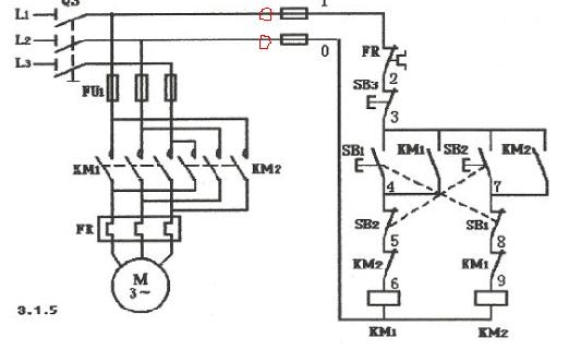

如果我按照这个图接线已经完成,在用万用表红黑表棒欧姆档检查熔断器时短路,这个故障源怎么检查,希望朋友们帮忙解答一下。

在用万用表红黑表棒欧姆档检查熔断器时短路,你是不是测熔断器两边,熔断器里面就是一条保险丝就是短路的,不是故障,开路才是故障.
发表于 2010-6-8 11:39:07 | 显示全部楼层 来自: 中国黑龙江牡丹江
主回路就是两只接触器,顺线看一下应该很好找的,还有向楼上说的是测量方法有问题。

"在用万用表红黑表棒欧姆档检查熔断器时短路"8 J7 T/ a: v( M% F( q9 x
请楼主把万用表红黑表笔测量的地方指出来,以及电路的状态。不然不好分析短路原因哟。
 楼主| 发表于 2010-6-8 21:15:53 | 显示全部楼层 来自: 中国上海
嗯,各位说的是,是我说错了,我的做法是把红黑表棒分别放在熔断器的两端,欧姆档应该是不动的,但是欧姆档的指针是动了,说明我接的电路有问题了,具体怎么表达我不清楚,还请各位朋友帮帮忙。谢谢
发表于 2010-6-9 09:37:12 | 显示全部楼层 来自: 中国山东潍坊
把红黑表棒分别放在熔断器的两端,如果熔断器的熔芯是好的,欧姆档应该是动的。不知道你想查什么?
发表于 2010-6-9 09:47:31 | 显示全部楼层 来自: 中国山东枣庄
和你的熔断器规格大小有关系,如果熔断器阻值大,而你选择的档位小,表针动作是正常的;如果选择的档位大,表针也动作,说明熔断器有问题,要选择合适额定电流的熔断器。
发表于 2010-6-9 11:28:09 | 显示全部楼层 来自: 中国湖北潜江
你的两个表笔是放在这两个地方测吗?
( P5 R! a# k9 X% tQS是断开状态,使用电阻档时,你的万用表指针动了, 说明你的接线确实有问题。首先要判断问题是出在主回路,还是控制回路。步骤:% L( s2 {7 U: I' G% p# W' m+ U# e
1、取下主回路的三个保险,在相同的地方测下电阻,看是不是通路。如果指针没动,说明主回路问题;如果仍然动,那么就是控制回路。
. P; D+ ^5 e7 u2、分别取下KM1、KM2线圈的6,9号线。分别测量电阻,哪一路断开时,指针不动说明问题在哪一路。5 B+ ?: Y/ C: R5 ?6 c+ L9 P" m
3、最后对故障支路上的各元器件,逐一检查。该通的一定要通路状态,该断的一定要是断开状态。

发表于 2010-6-9 16:44:17 | 显示全部楼层 来自: 中国辽宁大连
先断开5个保险,再断开两个接触器的线圈和辅助触点的线,逐步缩小范围!
发表于 2010-6-9 18:20:25 | 显示全部楼层 来自: 中国山西晋中
不知你说的什么,表述不清楚。如果你是表笔放在一个熔断器,熔断器没有断的话,肯定是会动的,而且是通路,另外你是把表笔放在两的熔断器的两端(无论首尾),表笔动,说明电路有短路。然后把熔断器拿掉或断开,查一下是熔断器的两端,首或尾,哪端短路?依照接线的路线查下去,可以找出故障点。

是的,谢谢八楼的朋友。我明白了,
