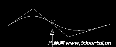

3 o9 h$ J4 `# R5 T3 s      为什么我CAD的样条曲线显示有很多直线段如附图效果,知道的朋友麻烦请告诉我,多谢!

是显示的问题。因为曲线会占用更多的显存。所以会将曲线显示成直线,用以减少资源占用。运行regen重生成后,就会显示正常。

试过了还是不行,不过还是谢谢了

你把系统变量值 SPLFRAME 改为0就能把直线隐藏。

非常感谢,问题解决了

见过,是曲线的控制线段吧。不过那命令记不得。嘿嘿。
