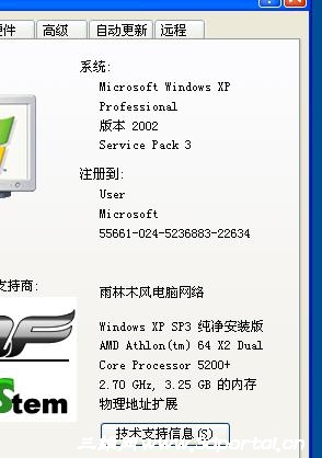

我使用UG喜欢用无参数的方式,一个文件下来有300M,文件保存起来就比较慢;我以前的电脑内存只有2G,为了让它快一些,我加大到4G的内存了。可是感觉与没有加内存一样,不知道是什么原因?有谁知道不?我的系统如图: 12.jpg

影响PC运行速度的主要部件除了CPU、内存、显卡外,还有硬盘及主板等,影响存盘速度的原因主要是CPU运算及硬盘写入速度,2G的内存不是瓶颈,再说,如果是32位系统,只能寻址3.2G+,内存大了也没用。

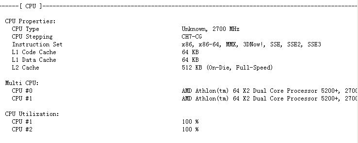

我的硬件如图 13.jpg ,请问,是什么具体原因导致保存很慢的啊?
发表于 2010-6-8 13:13:40 | 显示全部楼层 来自: 中国广东深圳
去换一块大容量的SSD硬盘,保证保存的时候速度如飞
