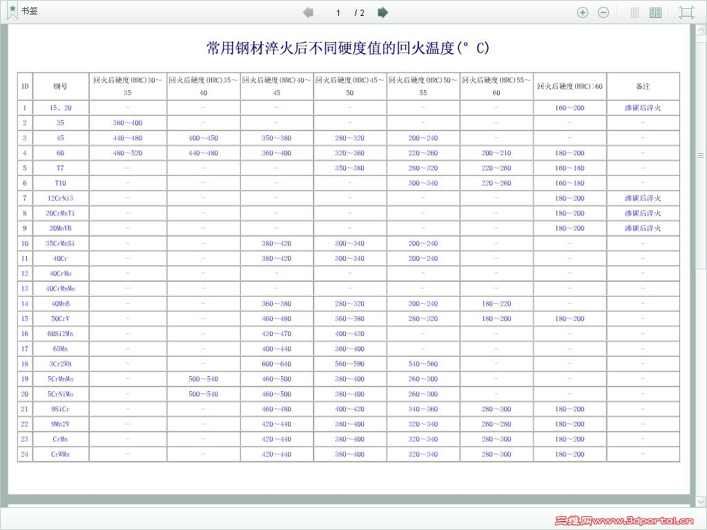

[求助] 求常用钢的回火温度与硬度对照表(近似参考值)
发表于 2010-6-7 12:35:22 | 显示全部楼层 |阅读模式 来自: 中国浙江台州
发表于 2011-11-8 09:53:43 | 显示全部楼层 来自: 中国甘肃白银
我也想要这个,谢谢
