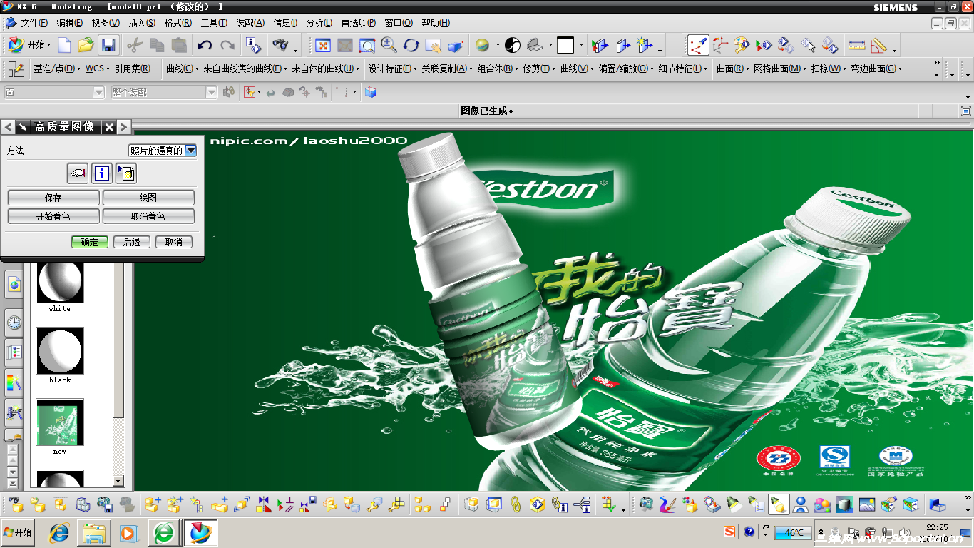

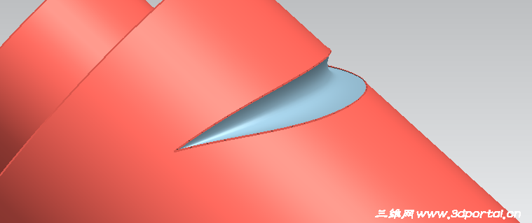

8 f% F. i: f, n3 b2 v# K我的做法仅供参考:+ j3 l$ m- F/ \

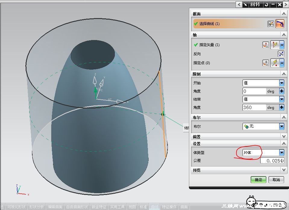

首先在瓶子外面围着瓶子建立一个圆柱面,注意选片体而不是实体。& ~1 g# f" p8 H+ }0 M  J
1.jpg & }  Q# K( J- h: y* A

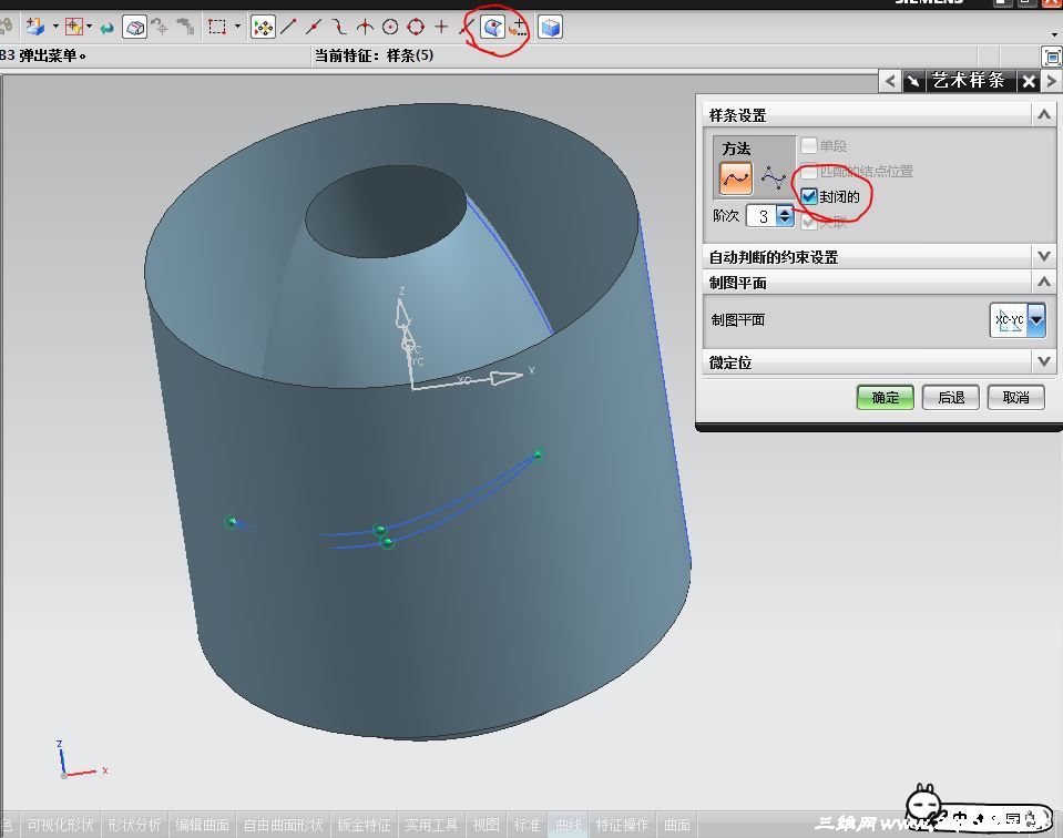

接着选样条曲线,通过点,封闭的选项上打上勾,屏幕上方的捕捉方式选择在面上,然后在圆柱面上画出个凹槽的轮廓。
1 V, _: q4 J4 U6 d- b 2.JPG # q$ e1 c9 |( F

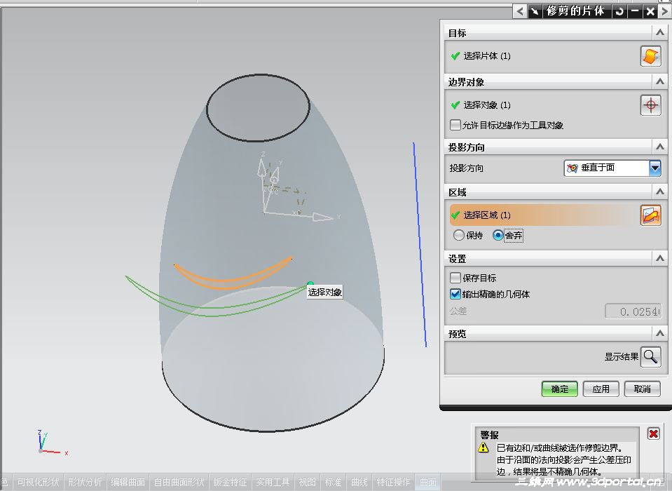

用修建的片体,把曲线投影到瓶子上剪出凹槽的轮廓

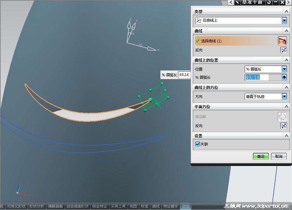

, Q3 u" d, |1 [( z8 M9 Q- t用基准平面,选择在曲线上的方式,点轮廓线的两个端点,建立基准平面. q" |6 _0 b* ?$ |* T0 o

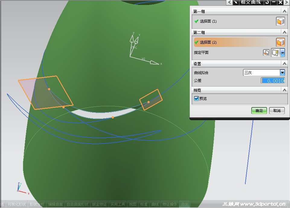

  ~8 S/ x% r( ]( d. O: |$ s两个基准平面都建好以后用相交曲线,求瓶身和基准平面的交线
/ k( V8 X* x+ C, y 5.JPG - ~6 i8 {+ |" e0 N) X

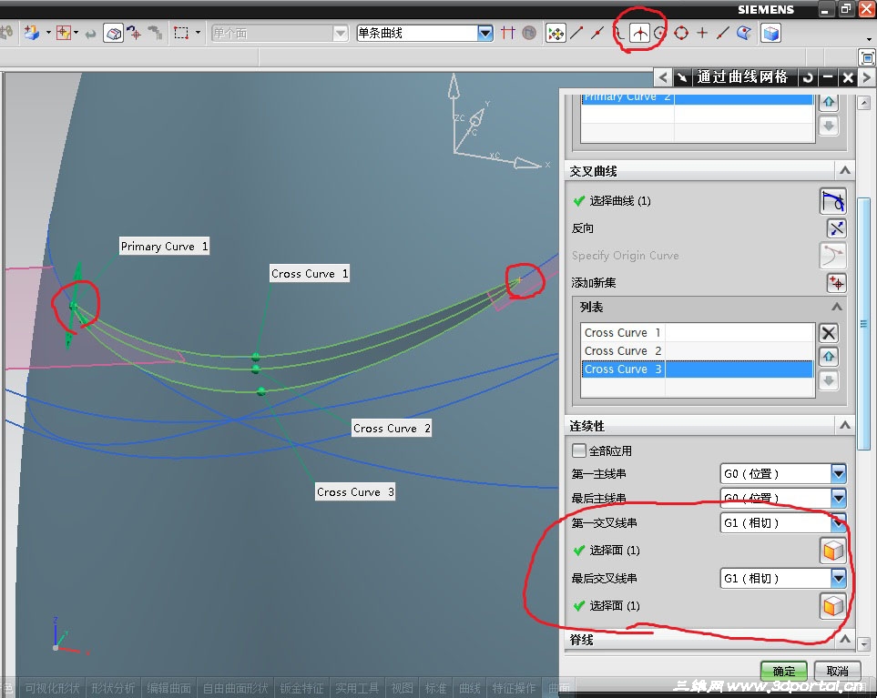

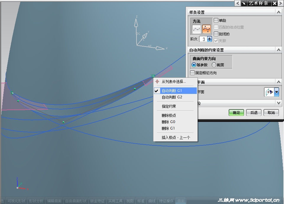

选择样条曲线工具,捕捉方式选端点,在凹槽里画出一条引导线,右键点击样条线的两端,把G1连续都选上(当然G2也行)/ Q% h% L. S' M( r- A8 u+ `) c
( V: Z/ W# k3 P' H. V: F* K6 j通过网格建立曲面,截面线是左右两个交点(捕捉工具选择交点才能选到),引导线是上中下三条线。约束面都选瓶身,G1连续(如果上面你的样条线达到G2连续曲面选择G2也能达到)
- ~; U! J: L+ U2 _2 l 7.jpg

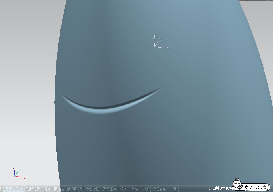

/ P' m" n( g. m3 e1 q0 J& V' `4 a效果:) j" y$ g4 u" _/ r5 z6 U) J

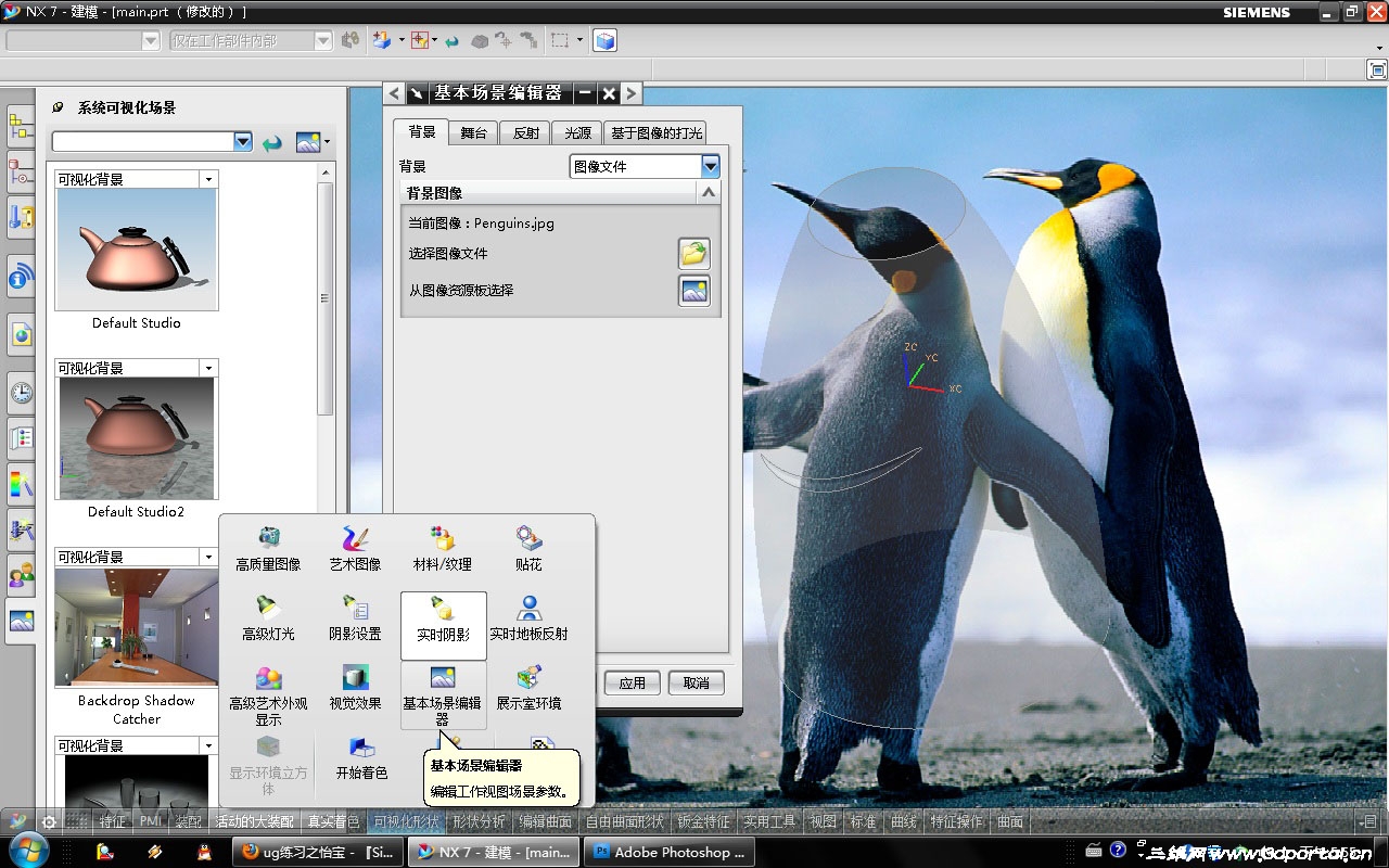

楼主,你这个图片是什么格式读进去的?UG只能都扫描的文件格式进去的嘛,可是扫描的图片没有那么漂亮的嘛
发表于 2010-6-7 17:59:35 | 显示全部楼层 来自: 中国广东深圳
1# 范枫  , q. x& `8 c5 ?9 j: v. m
. X9 u. g( i8 e. K1 I2 B楼主,你这个图片是什么格式读进去的?UG只能都扫描的文件格式进去的嘛,可是扫描的图片没有那么漂亮的嘛) c, q2 t$ }* U6 h+ S& X
taotao-wei@qq.c 发表于 2010-6-7 17:50 http://www.3dportal.cn/discuz/images/common/back.gif
+ G" D# L9 U. X! o% F/ z0 I% D6 U  u
- K1 h8 {! Z) K3 I5 |在可视化形状>基本场景编辑器>背景那里可以导入jpg、png、tif格式的图片做背景,要在空白的地方长按右键选艺术外观才能看到
: T. c6 ]( E4 G  ^# l, f background.jpg
