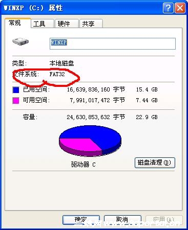

和你的操作系统有关。
) x$ \: c! e/ D. l9 Q+ W# k一般的XPSP3,大多数是32位的,也有64位的。/ ^+ i& F* M2 G6 |
WIN7是64位的。5 a3 j# ?& r/ P5 O# S- Q9 e; ]

和你的操作系统有关。# S4 s0 n* p5 p. |0 p6 \
一般的XPSP3,大多数是32位的,也有64位的。1 w1 w$ _' L: t; |) q- W
WIN7是64位的。
* D+ a! N% m) B1 L# ]+ N0 m1670723
, u+ z3 ~% O/ X& X& ^! f% `' p8 qcloudpeng 发表于 2010-6-6 21:58 http://www.3dportal.cn/discuz/images/common/back.gif
2 n+ s0 c, f0 y- p2 e: p2 e# y3 @+ T
1 @$ u8 r* D+ [; k7 T; w% P& @
楼上的……
* E& S% p+ G4 x" E6 w" r/ R不是在这里看的。那个是磁盘分区的文件系统。
9 A7 o, k5 m  K6 D( j- M5 J! r% T一般现在的windowsXP以上的文件系统都是用NTFS的,FAT32已经是DOS时代的老古董了,不支持单个4GB以上文件的。建议楼上换成NTFS。4 c3 t+ o, \" R% p, M: u

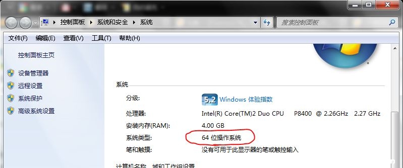

XP系统有32位也有64位的,如果你用的是XP系统,90%可以肯定是32位,64位的XP太少人用了。右键点我的电脑选择属性,如果你的操作系统名称后面带X64就是64位的,不带的就是32位。
2 C: r$ [3 y4 c  AWIN7的32位和64位都挺多人用的,可以在计算机的属性里看到你的是什么系统。
  P" b2 a0 v- r3 i  n0 S如图:
& J5 F: n7 _; L$ Z. ^
7 M0 y6 d5 w5 v! |: C1 H64位和32位最主要的区别是64位的NX可以调用超过3GB的内存,32位的不可以。所以如果你想装配很多复杂的零件最好用64位的。零件多了是很吃内存的。
