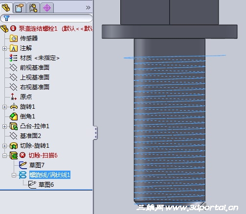

我用可变螺距的收尾方法做螺纹,结果做不出来。
- r5 c, ~4 I8 j0 E! G! E; x4 j高手的指点一下。。。
3 U5 K: Z2 r% J3 _; @9 B/ C最好详细点。。。扫描-切除的注意要点是那些。。。
泵盖连结螺栓1.rar
117.8 KB, 下载次数: 33
发表于 2010-6-6 19:59:32 | 显示全部楼层 来自: 中国浙江宁波
应该不是螺旋线的问题,试试看下剖面有没有干涉!
发表于 2010-6-6 20:10:13 | 显示全部楼层 来自: 中国安徽淮南
扫描切除还要注意的是螺距,太小了也做不出来。
: e, Z* E  {9 K( X你把螺kha距加大一点试试,看是不是这个原因。

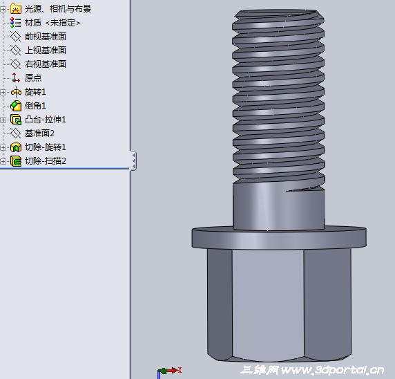

发表于 2010-6-6 21:24:31 | 显示全部楼层 来自: 中国浙江金华
& W8 c3 r5 I$ r$ P3 G8 E( f" y4 u
7 Y$ B; w+ ^8 r8 H! T8 V5 p是你的螺距和截面不符合切削,产生重叠,你画的是什么螺丝啊?直径1点2几mm的东西,请稍作修改应该会消除问题。

 楼主| 发表于 2010-6-6 23:21:35 | 显示全部楼层 来自: 中国福建漳州
但是我如果不用可变螺距的话可以切出来呀
发表于 2010-6-7 10:20:01 | 显示全部楼层 来自: 中国湖北武汉
楼主应该用组合曲线的方法做螺纹收尾!

发表于 2010-6-7 15:39:56 | 显示全部楼层 来自: 中国安徽合肥
5# swsxz 4 y4 t( G# l4 A. x* l6 n
& O; J$ t( S/ x% Q2 V# ]9 |
可以给个源文件不?谢谢……

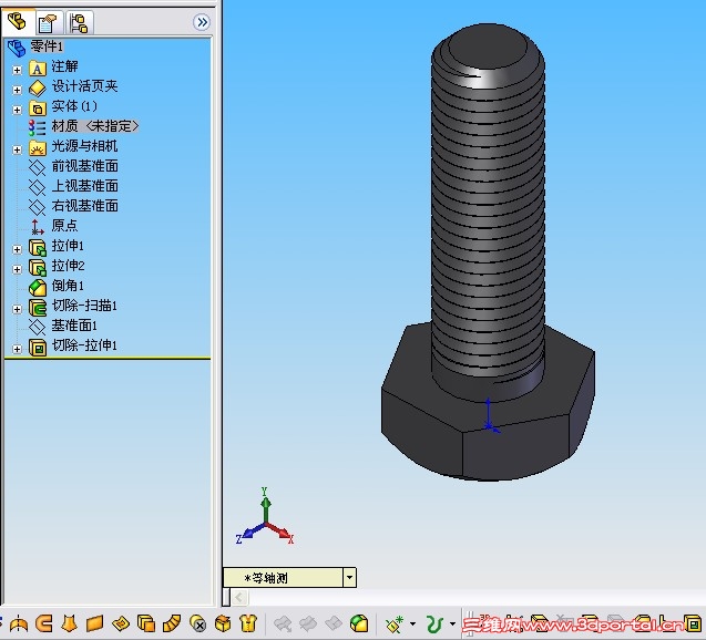

发表于 2011-10-11 18:37:46 | 显示全部楼层 来自: 中国安徽蚌埠
: I# J- }; f" }( S6 i高手的指点一下。。。
* }7 d0 l) G+ r0 T* @最好详细点。。。扫描-切除的注意要点是那些。。。+ P0 X9 U8 \; Q" q6 n
daying907 发表于 2010-6-6 19:28 http://www.3dportal.cn/discuz/images/common/back.gif
* g  B- J1 b8 H) E
给你个螺栓看看,是不是你需要的……
M10x35螺栓零件wwwzzzvvv.rar

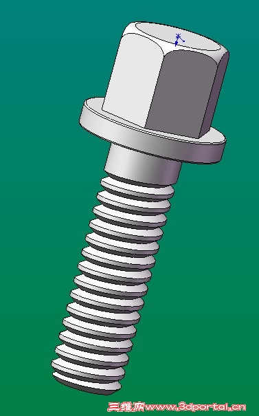

发表于 2011-10-14 13:17:28 | 显示全部楼层 来自: 中国江苏南通
5# swsxz    你这个螺丝屁股的 圆角怎么弄出来的

发表于 2012-1-18 10:01:16 | 显示全部楼层 来自: 中国上海
记住,螺距不能和理论一样,也就是说,螺距要大于实际的螺距,或者牙形要比螺距的尺寸小,才行,SW不允许螺距和三角形螺纹的边长相等,

发表于 2012-1-23 22:59:30 | 显示全部楼层 来自: 中国河北石家庄
螺纹收尾,其螺距是不变的,只是直径变大
