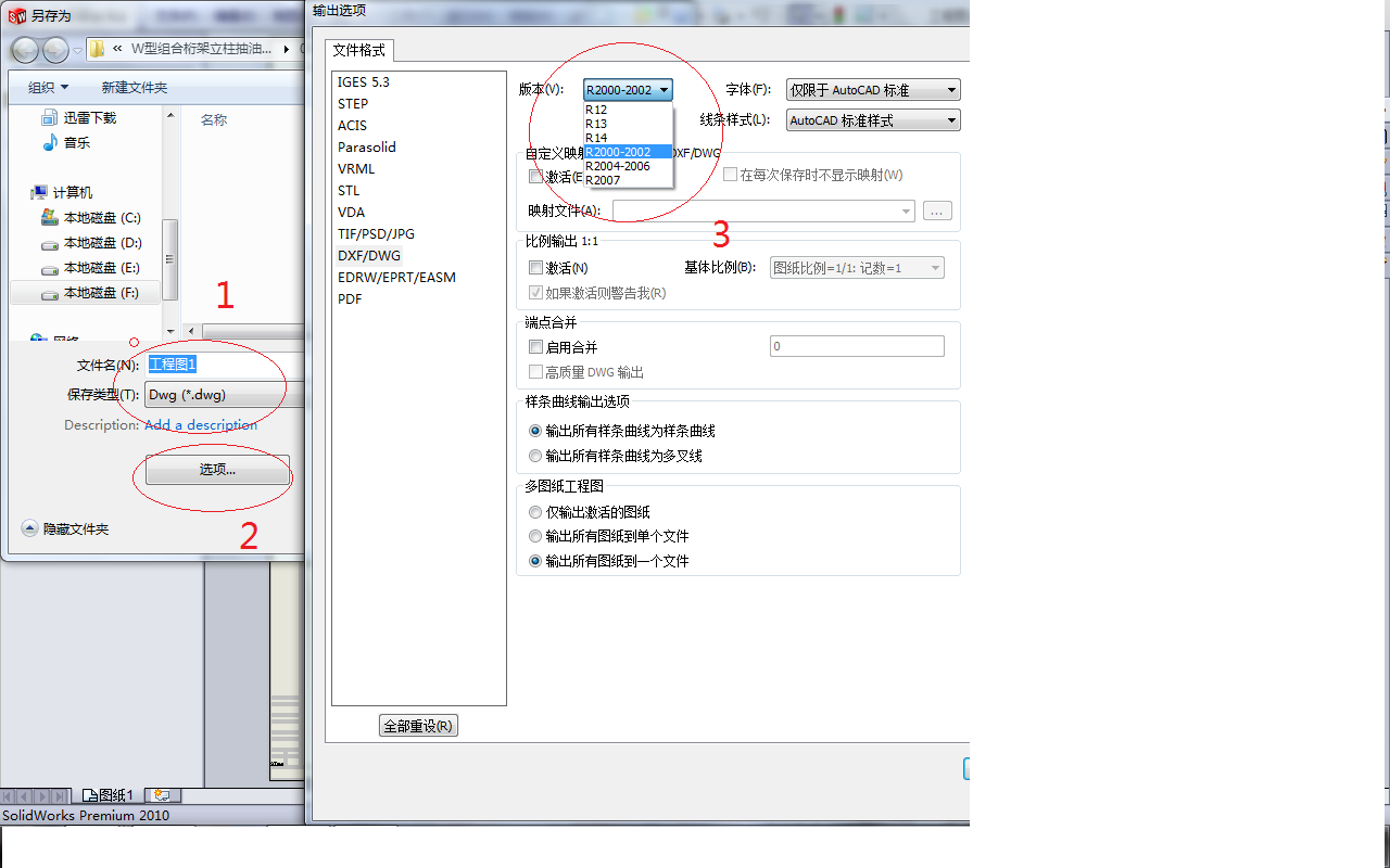

把sw的工程图转成dwg后,再用sw2d edit 打开(其它2Dcad打开也是一样),明细表是乱码,如何解决?
发表于 2010-6-5 10:12:05 | 显示全部楼层 来自: 中国江苏常州
应该是字体的问题.

发表于 2010-6-5 21:31:35 | 显示全部楼层 来自: 中国江苏南京
其关键是默认字体的设置,工程图中也要设置一下。
发表于 2010-6-6 01:10:55 | 显示全部楼层 来自: 中国台湾
要是容易出現亂碼.建議轉DXF比較不會(有的字型,無法讀取,才會產生所謂亂碼
发表于 2010-6-6 08:40:25 | 显示全部楼层 来自: 中国北京
1.图纸“另存为DWG”
; C" j9 |5 G/ z( a# e3 E2 ~8 r2.“选项”; a. {, b5 l* x/ O& I8 I$ a
3.另存为DWG的“版本”(左上角)选的低点。3 J6 T3 I% o8 }! ^0 U
这样基本可以解决
 楼主| 发表于 2010-6-7 09:07:05 | 显示全部楼层 来自: 中国辽宁沈阳
谢谢几位,由于种种原因只能存成2000版本
4 a: U( B! e5 W' X乱码的问题已经通过把图纸考到以前用过的模板中解决了
发表于 2010-6-8 05:25:33 | 显示全部楼层 来自: 中国广东惠州
其实在另存为(选DWG)后就可以进行设置,版本选R2004-2006.字体选TRUE TYPE.线条样式选CAD标准样式。比例选1;1这样设置就可以了
