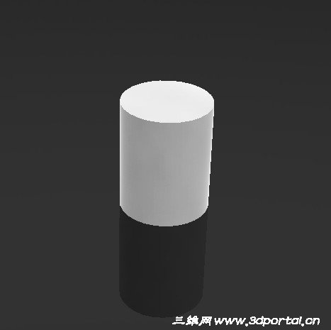

. _/ L9 p: G/ d1 s, }5 `5 ^昨天找了很久的photoview360 2010,终于下载完,装好了,用SW2009随便画了个东西,贴了个图进去,下图
( }6 A: ~( O" d' M7 V- N9 a* l 111.jpg
7 D4 G: G7 z5 }, ?  F: C( {

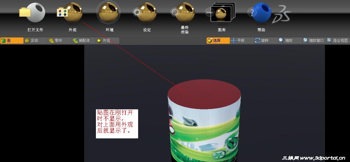

& Q8 \% T; w, G! f/ m& P但是用photoview360 2010打开后,竟然没有贴图了。% j' h+ p6 J, _; O2 d7 H. G+ ?/ }. B
222.jpg + U: F+ J8 M1 s, j, a& S# Z
' j# ~2 O* `+ }是不是只能用SW2010画的贴图零件,在photoview360 2010里面打开显示贴图的??
& e3 {7 O, p+ f3 o8 p; `- e2 {: f; [希望各位大大解答一下~

楼主你说对了,在SW2010里贴图然后photoview360 2010里才能显示
发表于 2010-6-4 14:22:09 | 显示全部楼层 来自: 中国山东青岛
对模型添加外观试试
