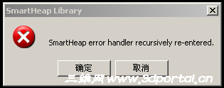

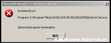

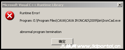

带螺纹的零件生成图纸时总会出现错误:然后自动关闭软件。
