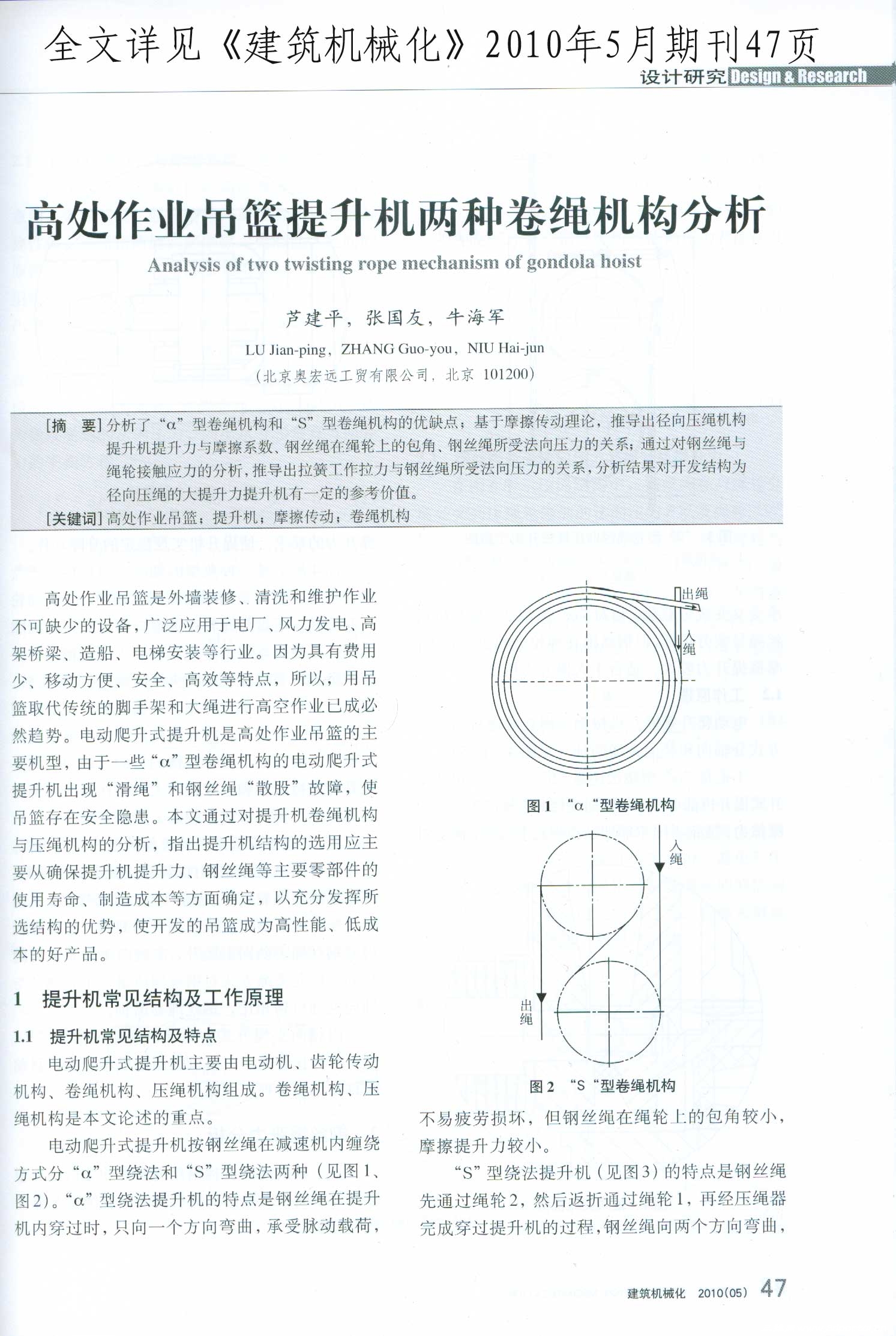

lw.jpg 本论文已在《建筑机械化》在杂志2010年5月期刊上发表,论文分析了“α”型卷绳机构和“Ѕ”型卷绳机构的优缺点;基于摩擦传动理论,推导出径向压绳机构提升机提升力与摩擦系数、钢丝绳在绳轮上的包角、钢丝绳所受法向压力的关系;通过对钢丝绳与绳轮接触应力的分析,推导出拉簧工作拉力与钢丝绳所受法向压力的关系,分析结果对开发结构为径向压绳的大提升力提升机有一定的参考价值。
' r2 a2 v2 {/ `" W
5 A9 C: c9 S7 s; d0 N
8 b+ S8 D" k4 H; `
特别值得一提的是理论可以从根本上解决目前市场上一些“α”型卷绳机构的电动爬升式提升机出现“滑绳”和钢丝绳“散股”故障,大大延长了钢丝绳等零部件的使用寿命!
