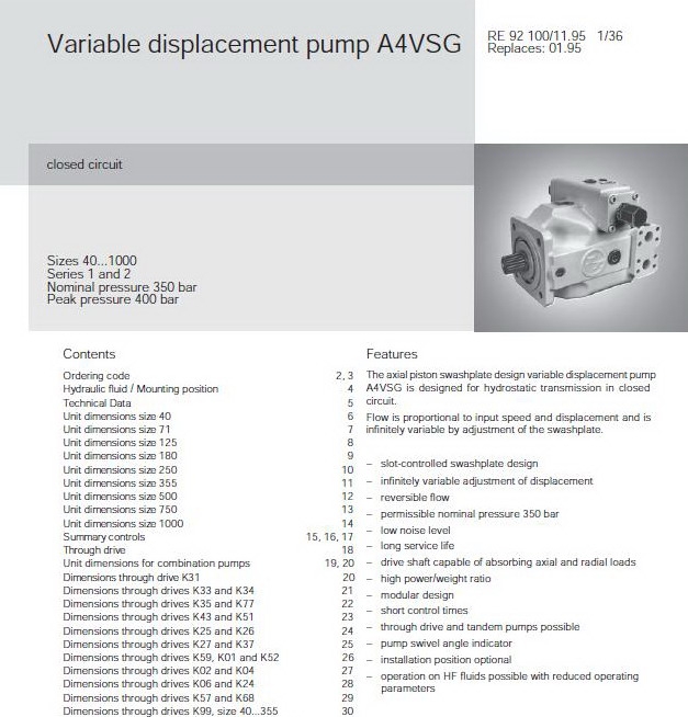

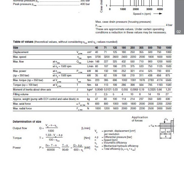

各位高人如果有这类泵的样本的话,请上传给学生看一下。' j4 P6 W% x3 v( H) \0 t" t
8 @- \8 k3 T5 ~3 A  H
流量:不低于550L/min,但也不要太高。) j, O+ K' _6 g  j# _0 s2 Y$ M
转速:能在1000r/min 左右最好了,因为我以前找到的电机样本转速就是这个。
2 r( k6 C! V) p. {2 M9 a$ e这个泵是给低速大扭矩液压马达供油,带动液压绞车滚筒旋转,所以两个方向的最大流量应该一样。
- j6 I1 q7 C/ O" y+ M
6 {* {/ v. `- w! }4 C如果还需要补充的话,我会尽快补充,谢谢大家,给点信息吧。

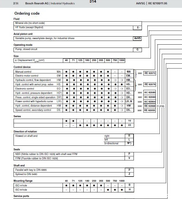

1000转?速度有点太低了,一般的变量柱塞泵转速都要高一些,何况电机驱动为什么这么慢?力士乐的双向变量泵可以满足
发表于 2010-6-4 21:10:18 | 显示全部楼层 来自: 中国浙江杭州
国内贵州力源的闭式泵也是有的,不过排量不多,你可以跟他们联系,结构和力士乐一样的。
