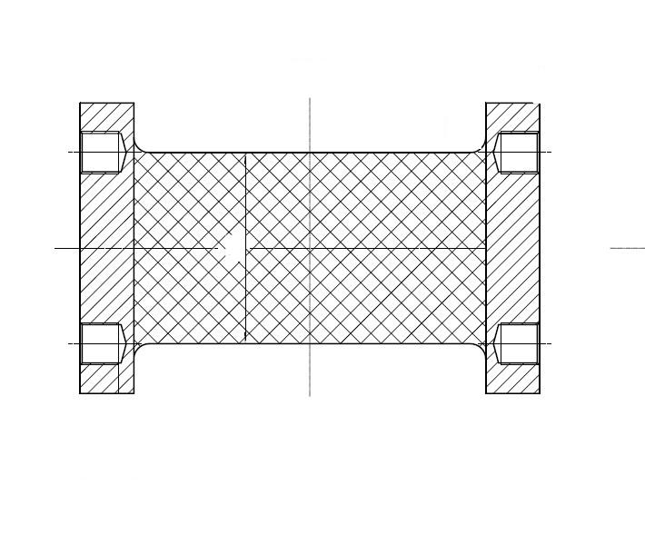

/ N0 n, N2 }5 s! n       各位大侠,我现在正在找这样的一种东西,公司订购了两个这种东西,我的用途类似于联轴器的用途,就是一端固定,而另一端则要围着固定的一端有大概8~9°的摆动,使中间橡胶破坏的主要的力是剪力。现在的问题是橡胶不抗疲劳,会发生断裂。
: {0 a; ?( s9 W' b       我想在想从材料的方面入手,怎么样才能提高橡胶的抗疲劳性能呢?如果我在橡胶的内部加上几根连接左右两端的钢丝,你们说可以吗?6 ]* V" y# k- H' ]2 t1 O6 M
       本人不是做非金属的,是搞机械设计的!8 W4 ]7 e5 F+ ~* j
       谢谢大家了!

采用聚氨酯橡胶即可解决。% y& i; Q# |8 C- Q8 a' o7 _6 j
+ n2 P, p( y6 \0 `5 J2 K
或用天然橡胶,将拉伸强度做到18MPa,伸长率做到500%以上即可。橡胶与钢板之间的粘接强剥离强度需要达到10kN/m以上

“粘接强剥离强度”有没有少打字啊? 是不是“粘接强度剥离强度”啊?
发表于 2010-6-4 18:39:26 | 显示全部楼层 来自: 中国四川成都
6 t; o* Y% o& _7 a. D* @baijackie 发表于 2010-6-4 13:10 http://www.3dportal.cn/discuz/images/common/back.gif
; W4 ~, R$ y8 o5 J
3 h# j1 J7 t" m3 g) Y( t是打错了,粘接强度中的剥离强度。
