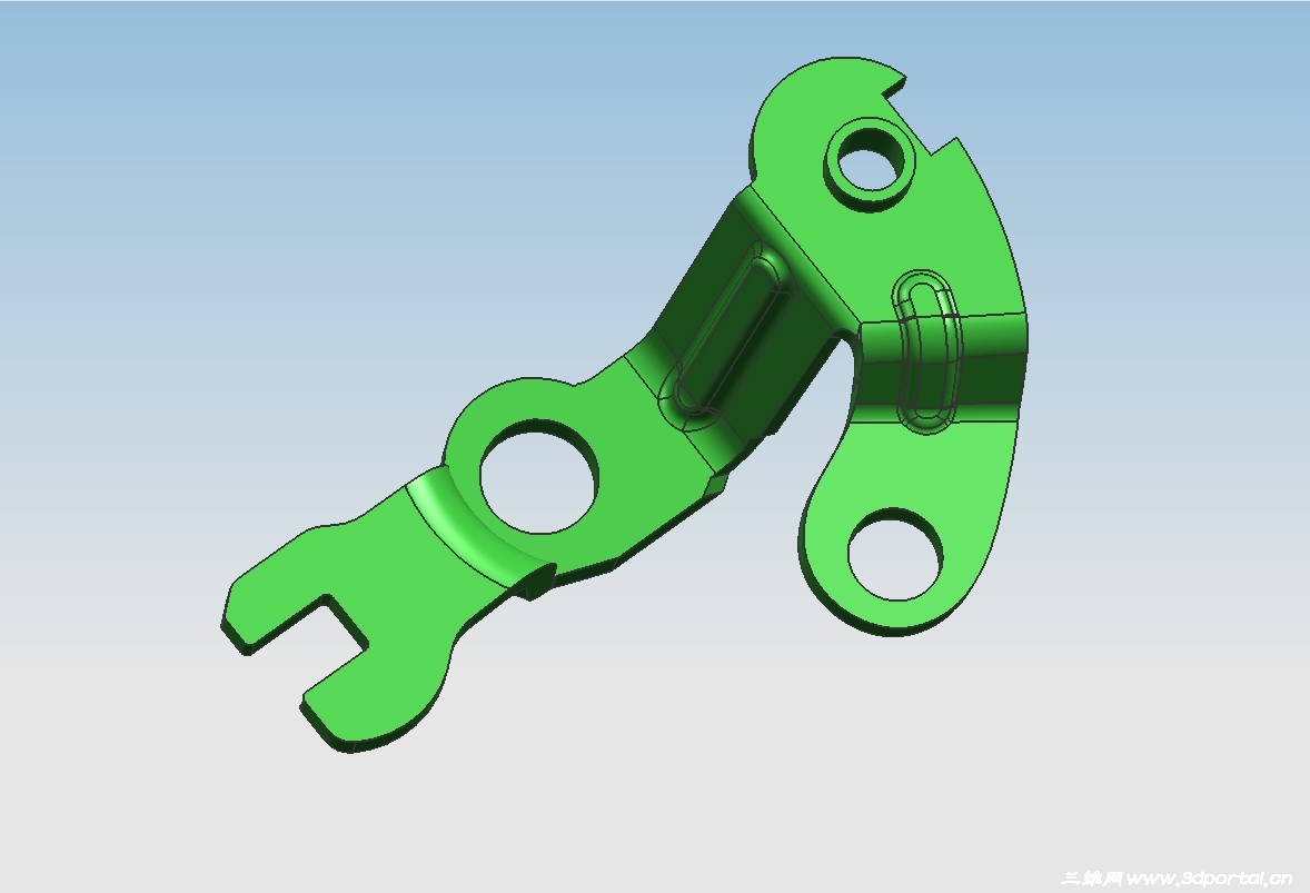

做了一个钣金零件,但是是用建模模块建模的。现要做模具,如何将产品展开。有展开教程的朋友可以分享一下。
发表于 2010-6-3 19:04:26 | 显示全部楼层 来自: 中国四川广元
此零件可用“一步可成型性分析”或“Metaform”命令,相关命令的用法本论坛已有,自己搜索一下吧!

 楼主| 发表于 2010-6-3 19:42:02 | 显示全部楼层 来自: 中国广东广州
把文件上传,望高手给出操作过程。试了一步可成型分析,没结果。还想问一下,什么事一步可成型分析?是指只要一步就能冲压出来的产品才可以分析吗?还是只要是冲压件都可以分析。谢谢

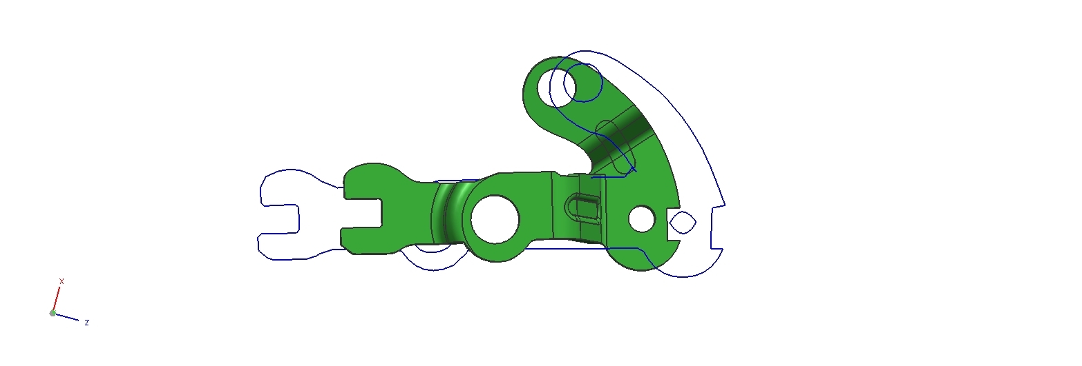

发表于 2010-6-3 21:15:16 | 显示全部楼层 来自: 中国山东青岛
本帖最后由 jfsjz 于 2010-6-3 21:20 编辑 ! q) J( W4 |! b% C
) ~( K5 f0 F9 N2 k8 t) B1 _参见过程2 过程.part2.rar (1.68 MB, 下载次数: 75)
发表于 2010-6-3 21:19:44 | 显示全部楼层 来自: 中国山东青岛
过程1 过程.part1.rar (1.91 MB, 下载次数: 72)
参与人数 1三维币 +4 收起 理由
otnt + 4 应助
发表于 2010-6-3 21:22:44 | 显示全部楼层 来自: 中国山东青岛
houmenbaoxiankongzhiban.jpg 下载两个压缩文件后解压-看到过程
 楼主| 发表于 2010-6-3 21:52:30 | 显示全部楼层 来自: 中国广东广州
5# jfsjz
