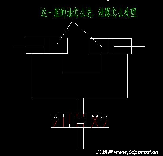

[求助] 油缸的问题

这是两个油缸液压联动,封闭腔内的油液需要停机状态注满后封闭,泄露需要排除泄露故障后在注满油液。
发表于 2010-6-3 14:26:39 | 显示全部楼层 来自: 中国江苏南京
一般使用在距离较远需要同步的地方
