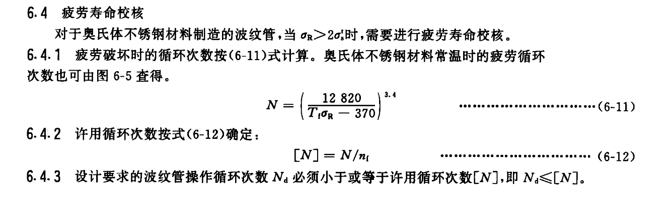

图中6.4.1关于疲劳寿命校核都是指在常温下的吗?如用图中的公式计算的话,常温下的σR如何取呢,是否就是组合应力中的σR呢?设计要求的操作循环次数Nd如何确定呢?Nd是指操作温度下的循环次数吗?
