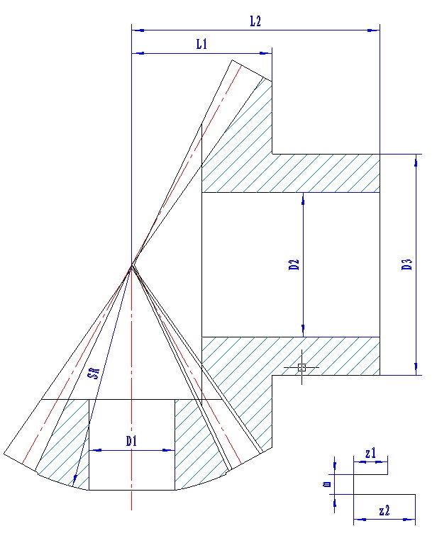

我厂冷锻生产各类汽车后桥差速器锥齿轮,一般由客户提供齿轮的主要的参数(如材料、模数、齿数、安装距等等),然后根据这些基本参数经计算后绘制加工图纸。然而这个计算过程比较繁琐,并且计算后再根据得到的各尺寸绘图也很麻烦。本人使用caxa电子图板的时间不算长,主要用来在数控编程时获取点坐标。经过一段时间使用后,感觉该软件功能很强大。公式曲线、图库等功能很实用。绘图效率高,而且容易上手。一次,我们接到一个新产品开发任务,发下来的齿轮图纸因面锥、根锥等角度参数不对,使刨齿工无法调试机床,拖延了新产品开发周期。想起前段时间在一本杂志上看到介绍caxa图库的文章,便萌生了制作锥齿轮图库的想法。经几天的工作,终于完成了。下面是我的思路和设计详细过程:
5 w) f% S; W7 r9 T7 x3 O( G% A9 X一、1 i8 A( a: a. q; p* q- c
设计思路
: O5 I) R  s- z2 P  {( T0 z$ n: {& _

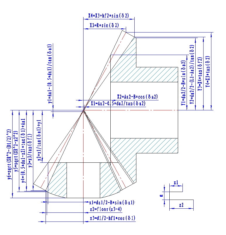

差速器锥齿轮的计算公式较多,各个几何元素与主要参数之间有很密切的联系。可以把这些联系写成表达式,然后把它们定义成“中间变量”(见图1和表1)。对于齿数、模数,由于它们不是基本几何元素,不太好定义。经试验,可以把它们定义成线段,绘制在基本图形中,然后通过条件约束使它们在提取图符时永不出现。5 f7 b9 L; K: M) T
1
' @! ^* ]- S3 K$ [% h
中间变量中的基本公式(等顶隙收缩齿)

1 自定义的中间变量(等顶隙收缩齿)
1 o" u' J& P4 k* S
二、操作步骤: |8 M  v& V' C
(1)绘制基本图形,并标注尺寸。标注尺寸在不影响定义和提取的前提下应尽量少,相互间有确定关系的可用表达工在中间变量对话框定义。此处标注的都是设计时给定的主要参数。通过这些主要参数由CAXA图库功能自动生成其它几何尺寸。结果如图2所示。" M) s' O+ r0 O5 w1 A7 c
  b6 d+ D# ~1 b% \+ a
+ {$ o+ j+ e0 W
$ m( P: @! a& h 2 绘制基本图形
4 Z! h# h- p. `/ i& Z' b- P2 `(2)用库操作中的定义图符功能按系统提示进行图符定义:输入定义图符所需的视图个数;选择视图中的所有元素;指定该视图的基点;为该视图的每个标注尺寸指定一个变量名。如图3。+ I& d! M4 {* J! w$ X; j1 Q# k
图 3 指定变量名称.jpg $ X/ [" s7 F1 `" a$ \% j1 E9 e
4 ]9 T' K4 G/ j# g; T
, I' u+ |' V0 q: A, F' G
3 指定变量名称- ?  B9 q" U7 Y% C
上图中各变量释义如下;

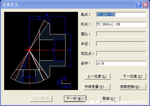

6 }0 _# y$ R/ |, r; v(5)输入完成后按“确定”按钮,回到“元素定义”对话框,依次定义各个元素。当定义右下角z1、z2、m三个元素时,在条件中输入“z1<9”(根据差速器齿轮原理,行星齿轮齿数都小于9),以限制这三个元素的出现(如图6所示)。
  u  }( A" @/ O" k 图 6 定义各元素的起、终点及条件.jpg . u% s* u. y+ a2 V3 x  _, ^
3 E4 c' k, W7 j0 @8 ?: g4 X5 W8 U2 z$ Q  T
6 定义各元素的起、终点及条件

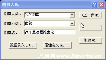

(9)数据录入完成后,单击“确定”按钮,返回“图符入库”对话框,填好“图符大类”、“图符小类”、“图符名”后,按“确定”按钮,即完成图库的建立(如图10所示)。8 N; ]% F  j5 U; G3 X, ]
. G; c/ O4 Y4 ?6 x3 ]& e
1 ]6 S, Q3 ^0 b; w  B3 ], i0 C5 x# q$ f& q0 w
10图符入库
