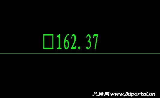

  H' i, Z: ?3 j2 L7 Tcaxa2009另存为dwg,再用cad打开,直径的符号变成了一个方框,是怎么回事呀?,哪里没有弄好吗,请知道的指教一下。 截图00.jpg

可能是文字的原因,你把文字格式改下

是字库的原因,改一下字体就可以了

电脑系统缺少字体文件,你可以把原先电脑里的C盘下的字体目录全部拷贝过来就可以

6 ~4 l9 N9 f( {$ n0 P电脑系统缺少字体文件,遇到过啊。
