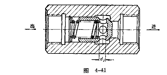

大家好,我是一个液压初学者,在看书的过程中有个疑惑希望得到各位前辈的帮助。我在看单向阀的时候我对图中的那个dj孔不是很明白那是有什么作用的望指教。

没这个孔,油怎么过,
 楼主| 发表于 2010-6-1 21:42:35 | 显示全部楼层 来自: 中国浙江宁波
可是不是阀芯在工作的时候不是后退了有不就可以流了吗?
发表于 2010-6-2 08:13:39 | 显示全部楼层 来自: 中国江苏南通
油从此处连通。。。
* T8 j4 p4 P2 h% e$ G5 r  Y  r3 ]) u- R: ]$ T- E1 J. ^
DJ是一个槽。。上面开环形孔。
 楼主| 发表于 2010-6-2 11:50:59 | 显示全部楼层 来自: 中国浙江宁波
那阀芯上的圆孔是起什么作用的?
发表于 2010-6-2 12:23:01 | 显示全部楼层 来自: 中国浙江杭州
本帖最后由 zls888 于 2010-6-2 12:25 编辑 2 P+ ]& ?& ~1 X0 v4 K
% @7 O5 Q$ w8 j7 g  G9 T1 v
阀芯滑动时径向上无法通过压力油啊,有了这个孔才可以实现油液的流通,阀芯左移,油液从右边进入环形槽再通过小孔流到左侧
