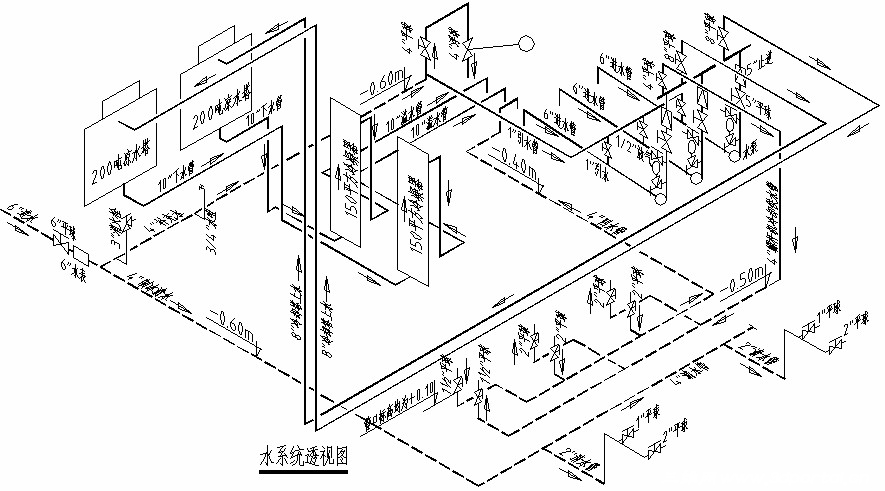

大概就是类似的工厂管路图,是已经造好的工厂要画管路图,此图费劲脑汁画不出来啊,各位大哥帮个忙吧 108_25865_e0f2138b4f75094.jpg

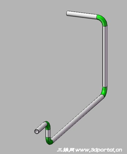

发表于 2010-6-3 15:32:56 | 显示全部楼层 来自: 中国北京
截图00.png 简单画个看看,
发表于 2010-6-3 15:57:06 | 显示全部楼层 来自: 中国辽宁鞍山
8楼画的不错!!!!!!

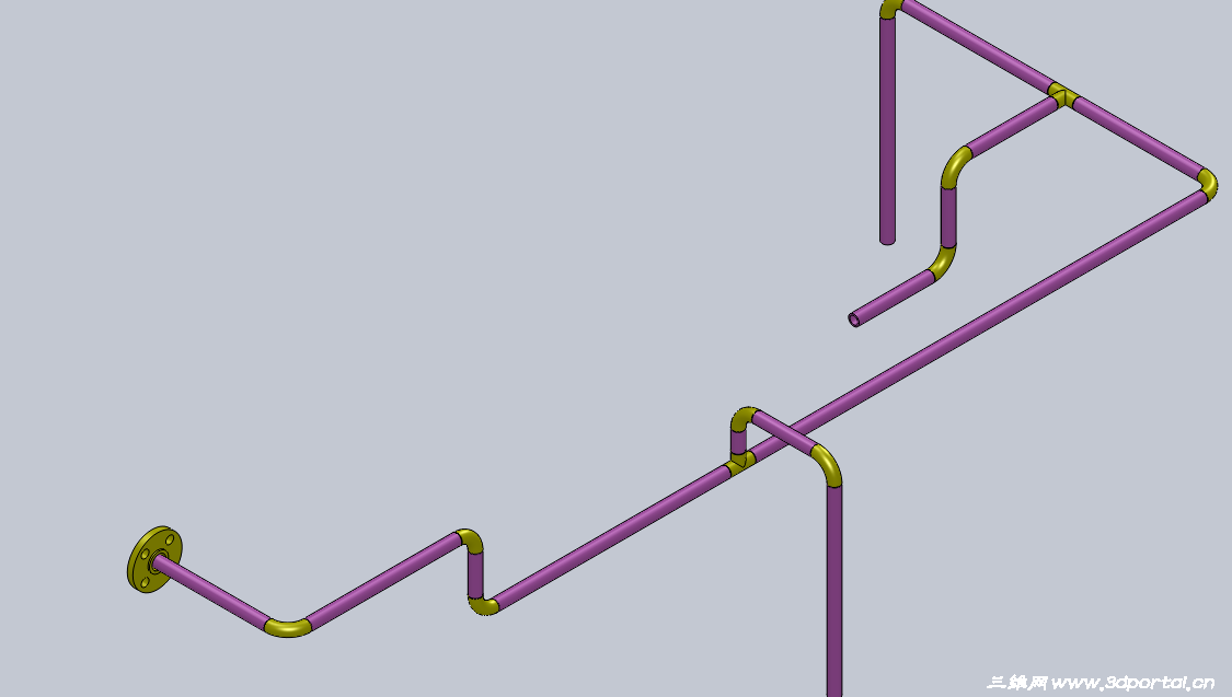

发表于 2010-6-4 15:46:21 | 显示全部楼层 来自: 中国上海
我用3D草图做的管道0 J$ g8 C1 w0 h1 C
+ `1 C5 ~; {3 Y$ p, M5 R) @8 u& x' |( t0 J9 r4 J7 f5 Z" H

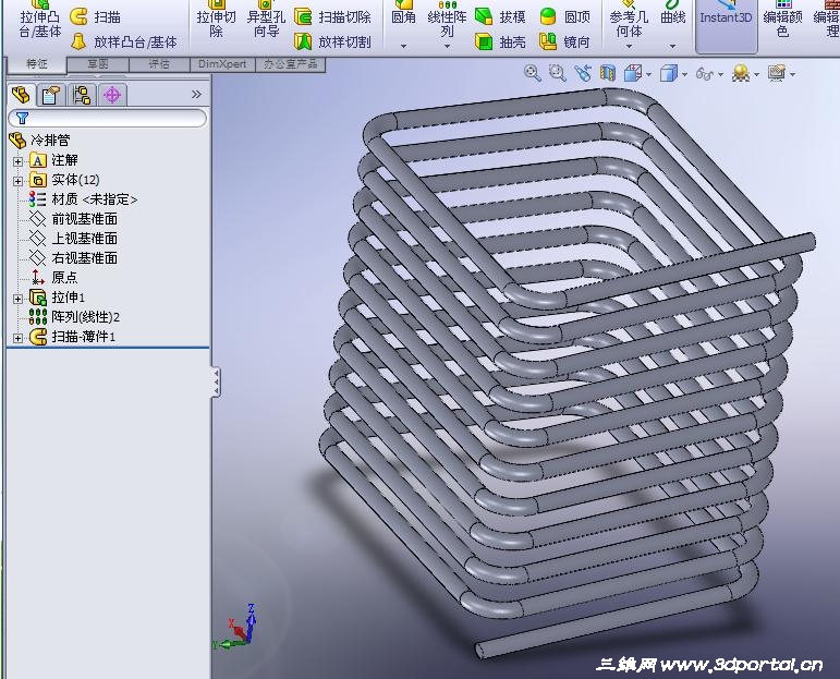

发表于 2010-6-12 14:39:52 | 显示全部楼层 来自: 中国广东深圳
