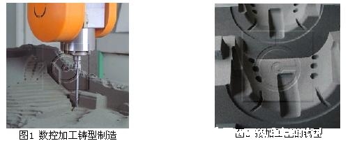

  德国AcTech公司已经拥有了2台用于直接加工铸型的设备,其可加工的最大外形尺寸达2.4m,该设备可用于加工大型的机床床身、横梁、立柱、车身结构件、批量生产的压铸模等。AcTech公司通常接到客户提供的CAD数据后,根据铸件尺寸和复杂程度的不同,在3周时间内即可为顾客提供1~5个铸件。图1为该公司的数控铣床在砂坯上直接加工铸型的过程,图2为直接加工出的铸型。该技术由于省去了模样的制造环节而对型砂进行直接加工,使分型面的选择具有更大的灵活性,更易实现造型方案多样化,因而可使大型复杂铸件的精度大为提高,且减轻了毛坯重量。

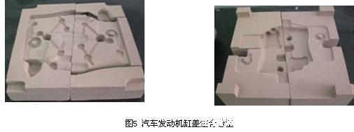

0 O0 Q- Y/ w& t3 v- M3 H: e9 ^4 @      目前,与中国一汽、广西玉柴等单位合作进行了汽车发动机缸体和柴油机缸体的快速制造。图5为汽车发动机缸盖组合实际加工的砂型。图中所示单块砂型尺寸为164mm×159mm×121mm,采用铸型数字化加工一次加工上、下模型,仅需8小时。
