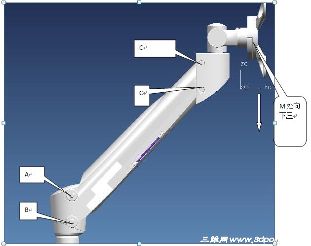

5 E. T$ R5 p4 x# ?- W/ j BC.jpg 这是我们新买的支架,A,B,C,D四点是转轴,A,B端的转轴位置不能动,C,D端的空间位置可以移动,现在,我们把M端向下压,请问,C点应该是什么样的轨迹。在UG中能够模拟出来吗?

请楼主说明白一些,ABCD四个铰点是怎么连接的!!在ug应该可以做出轨迹曲线
发表于 2010-6-1 08:20:01 | 显示全部楼层 来自: 中国浙江宁波
很明显C,D端的空间位置向Y方向移动~

 楼主| 发表于 2010-6-1 09:12:20 | 显示全部楼层 来自: 中国四川成都
3# 180music : @5 J0 P2 S8 T3 x' a8 R
. H0 ]& }5 ?8 N. N  P: X5 ?; {& s) _好的,我传一个*.STP格式给大家哈。谢谢

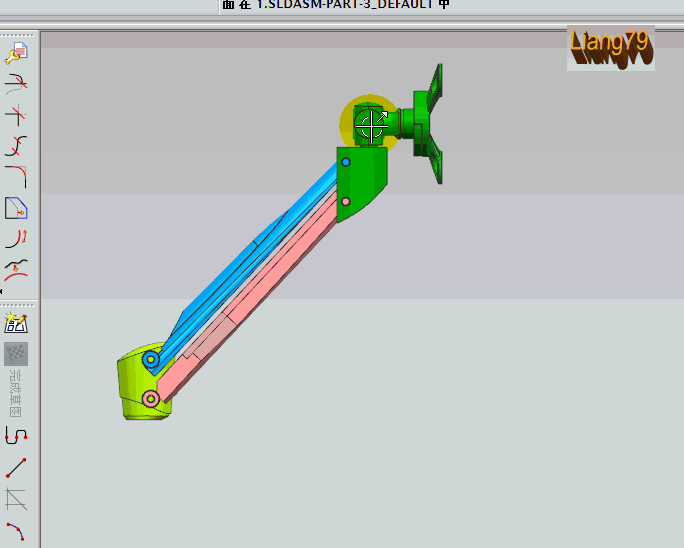

不知道楼主是不是要这样的效果~~
beyond2009 + 5 应助

谢谢你哈,我又学习到一招了哦
