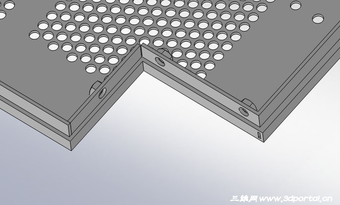

先不说如何SW展开,先说一下我看到的问题点。说的如有不妥,见谅。
# }+ Y. m9 [4 B图一,这样的折角是没法落料的,板子会重叠。* U, b" D4 @& }+ F0 S. i

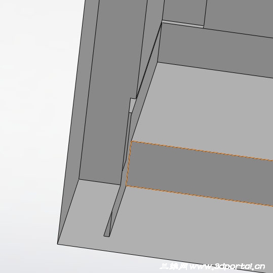

图二,这个折弯角这么小,没有考虑折弯半径。' C$ j& k9 b3 i; i! N; ^

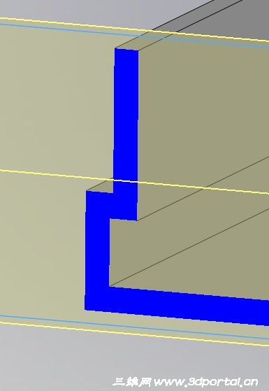

# v' I) Y- g3 v% ^" L图三,板子这里缺一块,怎么处理?线切割吗?还是铣一刀?

以前的是做了R的,R角肯定得大于板厚噻。图三的缺角是在折弯前要切口子,不切口子就肯定折不出来哈。
