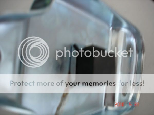

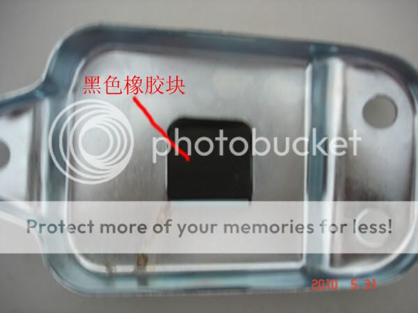

公司有一零件,如下图所示,
5 p' V; W% s$ y; u" _http://i380.photobucket.com/albums/oo244/leekwang007/DSC07416.jpg
1 e% I9 _4 e& ^5 @! ~+ y6 l5 w7 R, a/ u1 P7 j
侧面斜着看去为& I9 d  [* W- x. ^
http://i380.photobucket.com/albums/oo244/leekwang007/DSC07420.jpg
" \# c2 X( d) E7 s; y2 Q5 k
2 N1 E1 O8 K7 M( q黑色橡胶块是由一块小板夹住的,这块小板点焊在这个大的零件上。- }* y. g( C1 V" {8 c: F
下面这张照片是背面,可以看到5个点焊的点。
4 w  O3 u+ |# c5 phttp://i380.photobucket.com/albums/oo244/leekwang007/DSC07415.jpg / C+ M* H6 O* s' }$ G( l% D3 V, N
  ^0 a1 y% x* F8 K8 Y是点焊后再电镀锌的,但是没过几天就这样了。
: N2 Z! T' _( M! ^5 \3 Uhttp://i380.photobucket.com/albums/oo244/leekwang007/DSC07419.jpg
8 R% a2 _! n8 v4 A. y有一批零件,都是这个情况,虽然生锈的地方不同,但都是从这块小板的下面开始延伸出去。
4 J, h& n3 a4 t请问这是什么原因造成的呢?有什么办法可以避免呢?
3 ^% v4 a  q" ^% Z3 u/ d0 a请三维的兄弟们帮忙了,非常感谢!

内部镀锌没有?$ ^3 _5 {8 \" g: E- z
如果内部有残留酸洗后的溶液,刚好在那片地方堆积,是非常容易生锈的。
. R7 T7 \% J* a, v# }& z2 K$ V5 v5 Q2 \0 R
另外外部接触位置也有关系,如果接触腐蚀性东西生锈也极快。% g4 ^3 ^. u' O/ j7 E7 W
- u- s8 O/ D1 x. y( _; F: [一般镀锌只能保证有锌及周围很小的地方不生锈,并且还只在缓慢腐蚀情况下。
  U1 ?9 ?' |9 X! \6 W4 G3 [" y
, B' W* b0 @# @) F  j1 A* ]5 c% d# |腐蚀很厉害的话,直接连锌一起完蛋。
ajhtiger + 3 技术讨论

) \6 K" X/ ?7 ]3 w是在本厂点焊这两块板,然后拿到其他公司去电镀锌,由于不清楚镀锌的操作,所以不知道这两块板中间能不能够镀到锌。镀锌一定会用到酸洗溶液吗?难道是拿回厂后,从中间的点焊部分有残余的酸洗液流出来导致这一条生锈区域吗?有没有好的办法避免呢?

镀锌前的清洗液没有烘干,部分液体残留在电镀缝隙里面,很难去除,需要长时间的干燥处理;焊接的地方通常需要吹干;如果没有清楚干净,残留的液体在电镀后,会慢慢与基体金属发生反应,表面的锌层不能防止下面的金属氧化,然后,锌层下面通常没有经过钝化处理,当然也会随之发生反应的;

小板与背板点焊存在缝隙,表面处理时酸洗液或镀锌液钝化溶液滞留在缝隙处,极易产生锈蚀现象.这种现象见得太多了.表面处理各工序加强清洗尚可改善镀层弊病.最加解决方案:建议焊封封闭,避免缝隙,以便保证镀层质量.设计人员及机加、焊接工艺人员进行产品设计及生产时应充分考虑表面处理的可行性。
