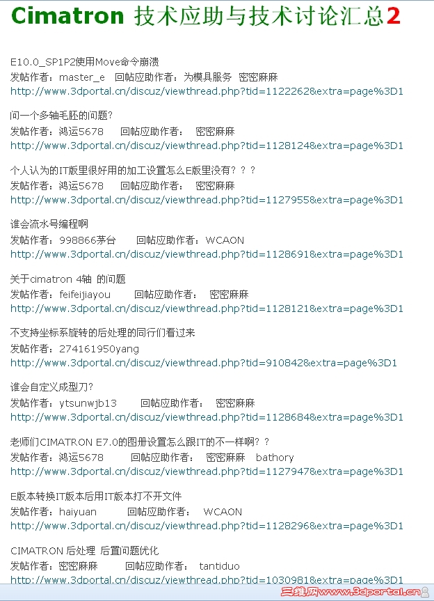

发帖主题已经登记到资料汇总 感谢你们的分享与技术讨论8 r8 m. h5 p7 d3 ^4 D( F% K
发帖登记地址:http://www.3dportal.cn/discuz/viewthread.php?tid=1037374&extra=page%3D1
