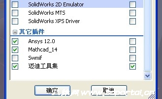

8 |0 S1 I% N: M- e8 G* }我把过程和我遇到的问题和各位分享一下(Mathcad 14和SolidWorks 2009):
0 a/ {1 N+ X& b* j4 S& r& P1、开始——运行——cmd——cd C:\windows\microsoft.net\framework\v1.1.4322(改变当前目录)1 z- [/ ?, N; F( O; N- h8 x
2、regasm c:\mathcad\mathcad_14.dll /codebase
  c3 c: K& Y  \- f2 M6 F# @" ]0 A
& ^' m! _, K# o0 W第二步要注意一下,文中说的regasm.exe不一定在C:\windows\microsoft.net\framework\v1.1.4322目录下的,我的就是在另一个文件夹(v2.0.50727),会出现该命令不是内部命令之类的提示!可以先搜索找到regasm.exe复制到v1.1.4322目录下,或者在第一步的时候直接将当前目录改到regasm所在位置。第二步的路径是Mathcad_14.dll所在目录,运行过了就OK了。5 g. d( T6 y7 k# [9 g1 h  f
最后运行SolidWorks,插件下面就会有Mathcad的选项!
