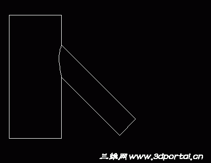

再用三维转二维方法得到二维图4 U: }0 Z& J2 D. ^$ z$ M' Q# F( Q5 o
Untitled-2.gif 5 B% y1 D+ _6 P) _6 c6 N

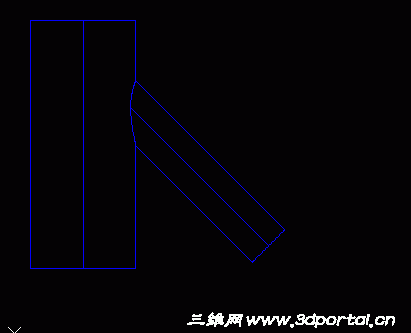

# a3 N* e0 I  l2 C4 ^在此基础上投影展开.! g2 n! A* Z( v4 a9 {! s, w5 w0 x3 _, l
Untitled-3.gif   c1 K2 `% F2 L+ P3 r# [1 g& K

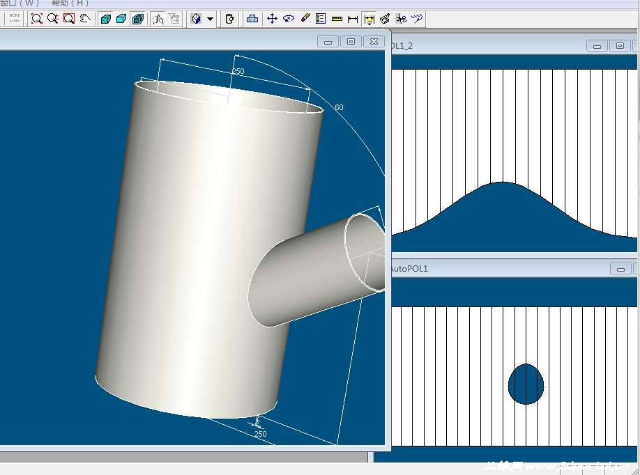

发表于 2010-5-30 09:21:33 | 显示全部楼层 来自: 中国福建三明
用autopol钣金展开,再导入cad
