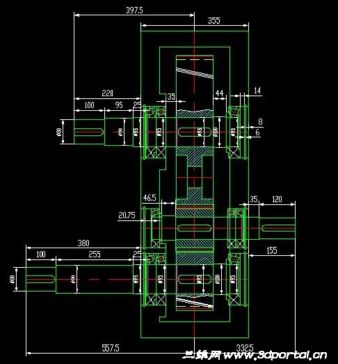

一种拉丝机上用的减速机,中间的轴作为输入,两侧的轴为输出主轴。. |4 ]. {) ~: i+ k. |" j6 r) |
在输入输出靠近轴伸的部位分别安装了两只轴承(球轴承在箱体内侧,圆锥滚子轴承在外侧),轴的另一头安装一只圆锥滚子轴承(设调节螺丝)。
2 T7 {/ o4 S$ F( i# R& Z+ C为方便检修,采用嵌盖结构。
* b6 [2 X: |1 }2 B: R9 X请网友谈谈这样设置是否合理?为什么?有没有更好的方式?7 Q7 T' D  `, K( ~
该类减速机负荷大,24小时连续运行。' s7 O  D7 P/ D" v! r2 ^7 R
该类减速机市场上应用非常多。

可否上传照片或示意图纸?
* `9 G; x6 W% B1 A1 e4 `* v: }使大家能更方便探讨学习。

结构截图0 n' N+ n2 X# d/ t! @
未命名.JPG , I$ P" }  R* k6 I
这比语言叙述清楚些。
