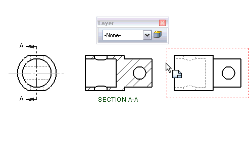

有些图剖切时不需要箭头表示,如何去掉剖视箭头!!!!

可以改小(工具/选项/文档属性/剖面视图),如0.02,但不能完全去掉。

用局部剖,剖切草图可以完全包围视图,就变成半剖了。
发表于 2010-5-30 00:20:28 | 显示全部楼层 来自: 中国香港
利用圖層解決即可
