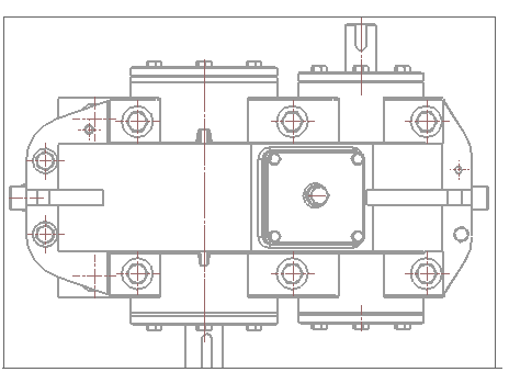

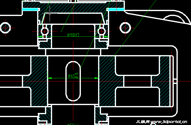

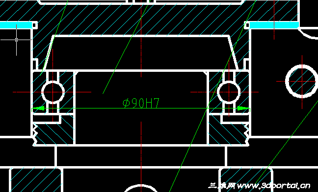

发表于 2010-5-28 19:35:04 | 显示全部楼层 来自: 中国浙江杭州
你指的是什么方面的问题啊!UG断面中可以删除线条,但增加线条不知道可不可以
 楼主| 发表于 2010-5-29 13:12:20 | 显示全部楼层 来自: 中国江苏常州
增加线条的,主要是怎么剖,才可以达到这样的效果[

呵呵,我是想证明一下UG工程图可以达到什么地步,是否可以随心所欲的表达自己的意愿。
 楼主| 发表于 2010-5-30 10:45:53 | 显示全部楼层 来自: 中国江苏常州

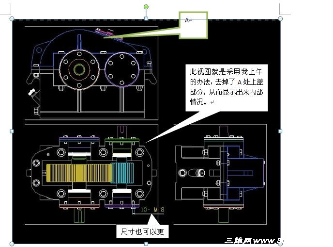

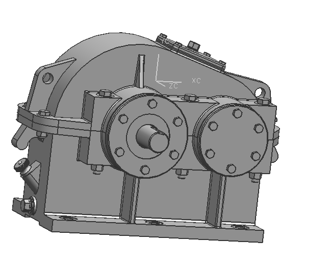

这是要剖的3D 1.png 这是我期望的效果 2.png 呵呵,一个是UG出图,一个是CAD绘制的,想问一下UG是否可以达到。
 楼主| 发表于 2010-5-30 10:48:02 | 显示全部楼层 来自: 中国江苏常州
希望大家指点,出的是装配图。
发表于 2010-5-30 18:44:09 | 显示全部楼层 来自: 中国山东泰安
请上传个Part文件。另外,UG的制图功能确实是可以随心所欲的表达。

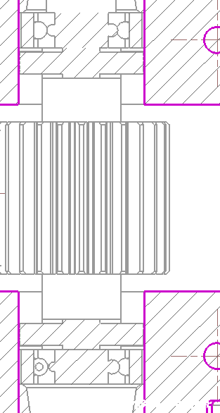

本帖最后由 taotao-wei@qq.c 于 2010-5-31 14:06 编辑 ; V, C! Y5 S* d1 s2 e0 `5 I/ v' F& p
# ~% J& s* n' o7 o

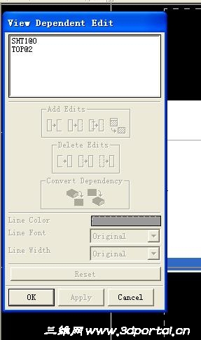

在UG中要表达平面图,我感觉比OUTCAD还好用,如果你要去掉一些线条,首先进入drafting,你可以点如图1: 1A.jpg 选择下拉菜单的最后一项,如图2: 1B.jpg 你想去掉什么,就可以去掉什么
发表于 2010-5-31 14:25:43 | 显示全部楼层 来自: 中国四川成都

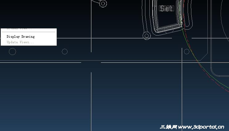

如果你希望在工程图中增加线条,那么首先在DRAFTING模式下,点取DRAWING下拉菜单的DISPLAY  DRAWING,在这个窗口下,你想怎么增加线条都可以,但是请注意坐标平面哈,还有就是要删掉线条时要特别注意,不要把不需要删掉的也删掉了哈,如图3 2.jpg 2 W6 @& l: G7 U! W( A% s
图4 4.jpg ,你去多试试嘛。相信你会很快上手的。

发表于 2010-5-31 19:07:50 | 显示全部楼层 来自: 中国四川成都
AA.jpg 这个就是我根据你的数据转的平面图,只是我没有时间做的很仔细,因为出图是很花时间的,特别是要表达的很清楚的话,就太花时间了。在这里只能够来个抛砖引玉吧

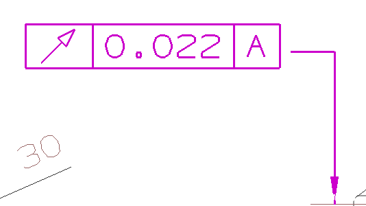

QQ截图未命名.png 这二者之间的间隙,怎么控制啊。是不是,分开做,先做公差,在画指引线;还是二者一起做?
发表于 2010-6-20 12:48:09 | 显示全部楼层 来自: 中国浙江台州
22# 寒风不冷 一起做呀 怎么会分开做呢
 楼主| 发表于 2010-6-21 14:23:25 | 显示全部楼层 来自: 中国江苏常州
那间距怎么控制呢?
