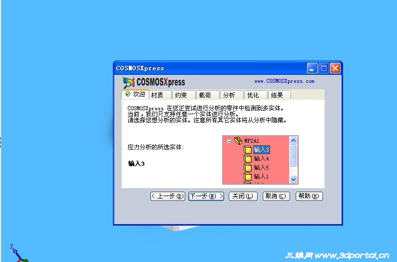

& W# R% y9 `0 g5 g& K我用catia画的车架,存成igs文件,导入solidworks后想用cosmos分析,但是启动cosmos后却说只能对一个实体进行分析,可是我那个车架有三个实体,我必须放在一块分析才行,请问这种情况下怎么办?谢谢大家

" p/ v- W* f+ v9 \- \- j7 s你应该用cosmosworks来分析。从你的描述来看,你打开的是cosmosXpress(只有极少的分析功能)。; T$ j9 [. p; s& i$ W1 C% b
楼主为什么不直接用catia分析呢?
8 ^, n: V  G* B' |1 v6 K' L4 X如果要用cosmosXpress分析,就只有把所有零件组合成一个实体。
